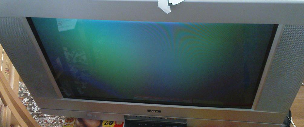

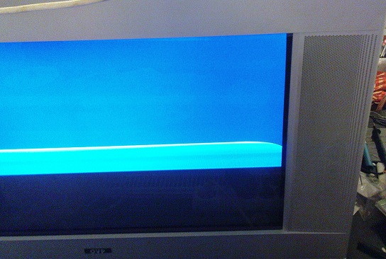

V hornej casti iba taka svetla linka a po obrazovke farebne flaky,ktore reaguju na prijimany signal zmenou intenzity.
Neviem isto kde by mohla byt chyba,ze by vertikalny KS? Na vert. cievkach 8V. Dufam ze to nebe obrazovka.No vylucit trafo nebude tiez jednoduche.
Stretli ste sa s tym dakto?

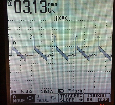

No nic pripajam namerane vystupy.Jeden na vystupe z obvodu voci zemi a druhy je fotka televizora.
Ak by dakoho daco napadlo,krem toho ze to TDA8177F chcem vymenit,tak budem rad.

Ale predpokladajme ,ze bol uz meneny.A co tam treba akoze obmedzit,vystupny prud ci co.To by snad mohlo ist tym spatnovazobnym odporom okolo 800ohmov.ALe sak to by sa malo regulovat automaticky do toho invertovaneho vstupu z riadiaceho IO .
CI CO mu chyba??

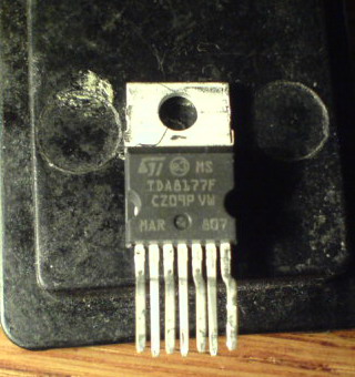

TDA8177F-3 orginal1.JPG- (44.67 KiB) Staženo 83 x

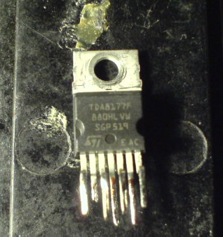

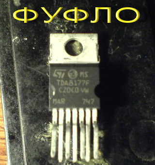

TDA8177F-2.JPG- (46.66 KiB) Staženo 73 x
TDA8177F-1.JPG- (46.08 KiB) Staženo 76 x
