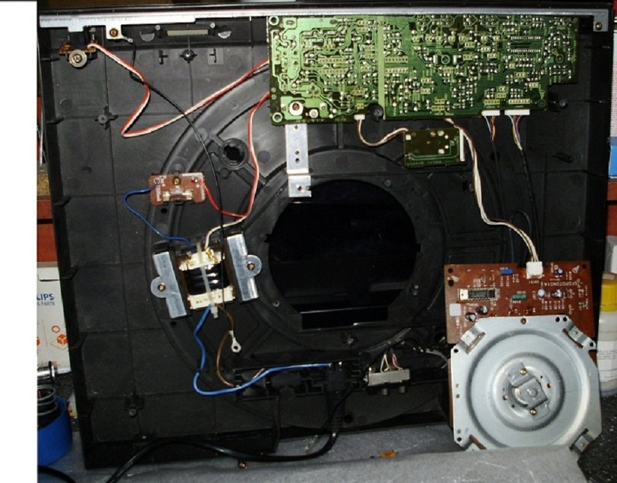

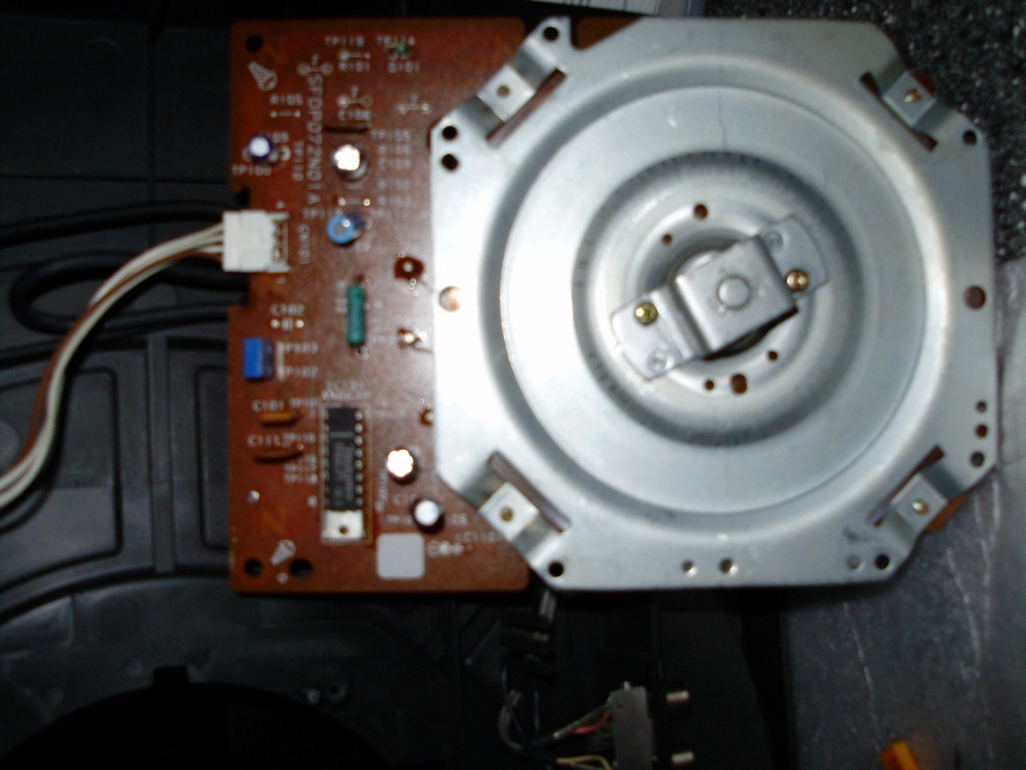

Vedel by niekto opraviť tento gramofón? Chyba je taká že sa netočí zrejme krokový motor, ihla je na vrchnom kryte po zavretí a spustení sa pohybuje reaguje. Doska plošného spoja s motorom a ovládaním obsahuje klasické súčiastky ktoré som zmeral jeden kryštál ktorý som aj skúšal vymeniť a IO AN6639 ku ktorému som zas nič nenašiel ani zohnať sa len tak asi nedá. Bolo to už vraj v nejakom servise a nič.
Chytil by sa dakto z Vás na to? ďakujem

IO je v zahraničí zohnateľné, dokumentacia je na ...tanyi...
Stefan31
...dokonca aj MN1402FPG sa dá zohnať, len sú to už "obsolete" komponenty a tomu odpovedá aj cena....nebol ten gramec určený pre USA trh?

Máš pravdu nie je zo slovenska zrejme tu ani nezostane či už dobrý alebo zlý a pre aký trh neviem, ale ako mašina dokáže chytiť za srdce len škoda že nefunguje a neviem či sa dakto ozve kto s tým má skúsenosť a spravil by to... :?:

Spraviť by sa asi aj dal, záleží na tom, či to, čo je vadné sa dá, alebo nedá ešte zohnať. To, že motor netočí ešte neznamená, že je vadný jeho driver, teda AN6639...musel by som to mať v ruke, možno by sme niečo vymysleli...teda ak súhlasíš, alebo ak sa nenájde nejaký renomovaný servisák Technics-u... :wink: :D
