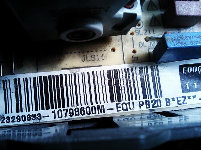

Kdyz jeste jela, dlouho ji trvalo nez startovala. Ted uz tv nejde zapnout. Nesviti ani led na celnim panelu. Hlavni pojistka ok. Na hlavnim filtracnim elitu 320V. Schema jsem pri navsteve jeste nemel. Ted uz ho mam ale zase nemam tv. V nejaky okamzik se led rozsvitila. Po smacknuti tl. na celnim panelu chtela tv 3 krat nastartovat. Pote zablikala 3krat a znovu 5krat. Z toho blikani nejsem moc moudry. Nevim jak rozsifrovat co mi chtela telka rict. Po odpojeni site a znovu zapnuti zas led nesviti. Bedna je tezka jak prase a tak opravu resim u majitelky toho televizoru, u tchyne. Muzete mi prosim pomoci s tim blikanim ledky. Dekuji
(58.47 KiB) Staženo 139 x

Trochu jsem za tebe zde na foru pohledal a našel jsem toto vlákno : http://www.ebastlirna.cz/modules.php?&n ... highlight=
Máš tam chassis ETC 210 ? Podle všeho asi ano.

tu je cely servisny manual aj vnom su kody: http://www.eserviceinfo.com/downloadsm/ ... DX400.html

Schema mam uz v pc. Ale 3* a 5* bliknuti je 35? Jak to dosadit do tech kodu fakt nevim.

robo píše:To: otakarv
Ta moje tv ma ozn. 29DX400
To není až tak podstatné, ale podstatné je šasi - a to máš před sebou ty - a nejsi schopný ho uvést (přímo do zadání-Předmětu) :cry:
Máš ho přece na typovém štítku - příp. i někde uvnitř telky!
robo píše:... Ale 3* a 5* bliknuti je 35? Jak to dosadit do tech kodu fakt nevim.
Spíše se obávám, že tam budeš "dosazovat" nové trafo, jak je poslední dobou zvykem (mám teď vadné, snad v každé druhé telce) :cry:

Kod 35
The voltage +5V not available = Napětí +5 V nejsou k dispozici

Oznaceni saska je dulezite a ja jsem nasel jen ten stitek. Urcite tam nekde bude. Byl jsem situaci obcihnout, jaky je stav. Svatky na krku a casu malo. Nahradni telku ma. Takze jsem prchnul.
