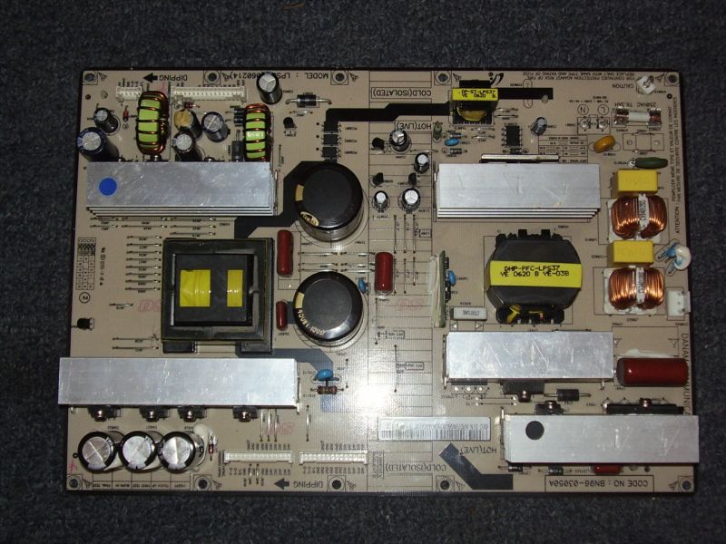

prosím Vás nemáte někdo schéma zdrojové části této TV : LE37R87BD
chassis GBP37SEN
stačí mi pouze zdrojová část.IO je zde použit VIPER22A.
Servisní manuál mám,ale samozřejmě,že mé očekávání se zase bohužel
naplnilo :( schéma zdroje chybí.
byl ,,vypráskaný primár" (viper22A,můstek,elit,fet,odpory okolo)a bohužel i SMDčka.Celkem 4odpory (RM806,RM807,RM813,RM802) a zenerka ZDM803.
ta zenerka je úplně ustřelená a bohužel ani z ní ani z odporů nejde nic vyčíst :( :(

Škicni to, tých pár súčiastok,... to je nejaký pomocný (stb zdroj pre 3,3 alebo 5V?), moc sa to nebude líšiť od datasheet-u.
