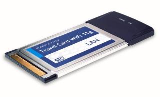

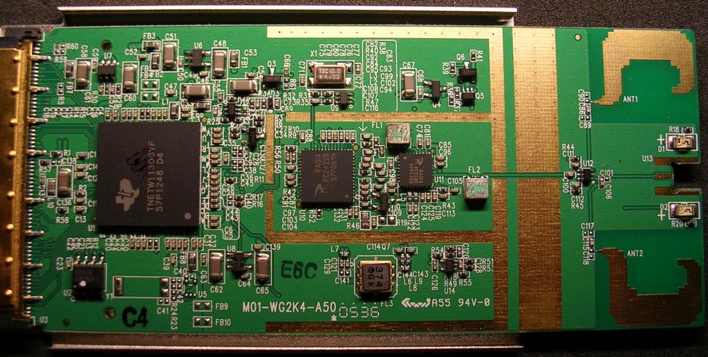

Mám tu túto PCMCIA WiFi kartu. Funguje, ale signál je nejaký slabý. Dva metre od routeru je signál na úrovni 50%, a asi 10 metrov od routeru je už len 10%. Dá sa s tým niečo robiť, alebo to tak má byť? Skúšal som iný router, iný kanál, iný notebook, ale stále to bolo rovnaké. Otvoriť sa mi ju podarilo, ale s týmto nemám skúsenosti, a navyše sa nedá otvorená merať, nakoľko je to PCMCIA, teda je schovaná v notebooku. Ak s tým máte niekto skúsenosti, čo vymeniť aby signál bol lepší, sem s nimi.

Je k tomu nějakej ovládací soft ? Není v něm stáhlej výkon ? Třeba to ztratilo citlivost :nevim: Jinak koukám že chipset je "kvalitka" :lol: Tohle radši zahoď a kup si něco co má radio postavený na Atherosu nebo Broadcomu . . .

Ovládací soft k tomu je, tam práve pozerám úroveň signálu. Výkon je tam na plno, ale skúšal som aj iné úrovne, bez efektu. Po pripojení na sieť na desatinu sekundy poskočí signál na 70% až 80%, ale hneď zase spadne dolu na cca 20%.
Práve tá citlivosť keby sa dala opraviť...
Keby niekto naslepo vedel, ktorú SMD potvoru vymeniť... :lol: :lol: :lol:

Tak po dlhšom čase by som mal napísať ako to dopadlo. Zohnal som ešte jednu novú presne takúto istú potvorku, robí to presne to isté. Tiež som to skúšal na Windows XP, cez ten program ku karte to hlási 50% signálu, ale keď nechám Windows nech to spravuje on, tak tam vidím signál na plno. Takže je chyba v softe (zle ukazuje), karta je dobrá.
Pre tých, čo ju majú doma, tu si môžu stiahnuť pre ňu driver.
Poznámka pre používateľov Windows XP (platí pre všetky WiFi zariadenia):
Ak chcete používať šifrovanie WPA2 a spravovanie nechať na Windowse, potrebujete buď SP3, alebo SP2 s doinštalovanou podporou WPA2 (stiahnuť). Bez toho si Windows XP nevypýta heslo a vyhlási chybu že sa nedá pripojiť. Ak použijete na spravovanie program k tej karte a ten vie WPA2, tak to pôjde aj tak. Napríklad program ku karte Intel® PRO/Wireless 2200BG Network Connection nevie WPA2, ale cez Windows to ide.
