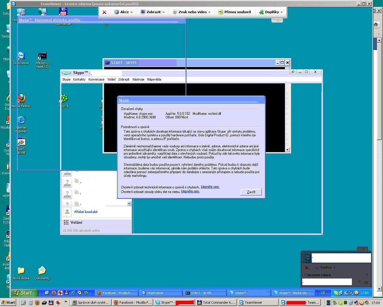

#1 Příspěvek od ok1hga »
někdy začátkem června jsem po dvou měsících zapl jeden počítač a nepodařilo se mi spustit PORTABLE SKYPE a snaží se to posílat chybu do MS . . .
funguje Vám to normálně jako dříve ?
má s tím někdo zkušenost ?
mám pocit, po prodeji skypu mrkvosoftu, že je nejvyžší čas přejít na něco jiného . . .
na co sáhnou, to nabobtná a nefunguje . . .
uvítám každou dobrou radu

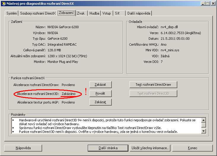

#2 Příspěvek od ok1hga »
ok1hga píše:někdy začátkem června jsem po dvou měsících zapl jeden počítač a nepodařilo se mi spustit PORTABLE SKYPE a snaží se to posílat chybu do MS . . .
od červnové verze SKYPE je problém na starších PC se systémem XP . . .
je potřeba vypnout "Akcelerace rozhraní Direct3D" a funguje to dále . . .
