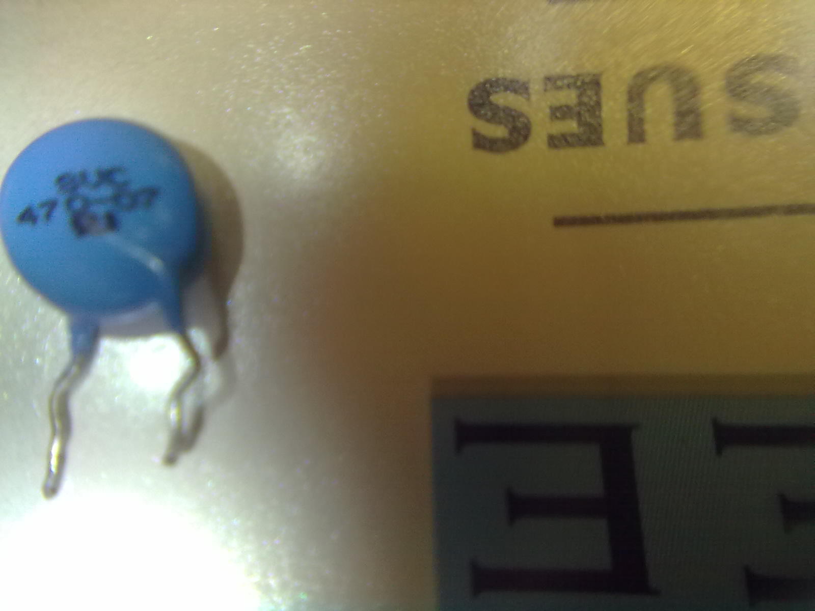

Prosím o pomoc s identifikáciou súčiastok. Tá pilulka má nápis SVC 470-07.
Tipujem možno termistor :roll: NTC alebo PTC to tiež neviem :roll: meral som odpor no žiadny som nenameral. Zapojil som naň 12V žiadny prúd netečie . Možno je KO. Rád by som vedel akú má hodnotu.

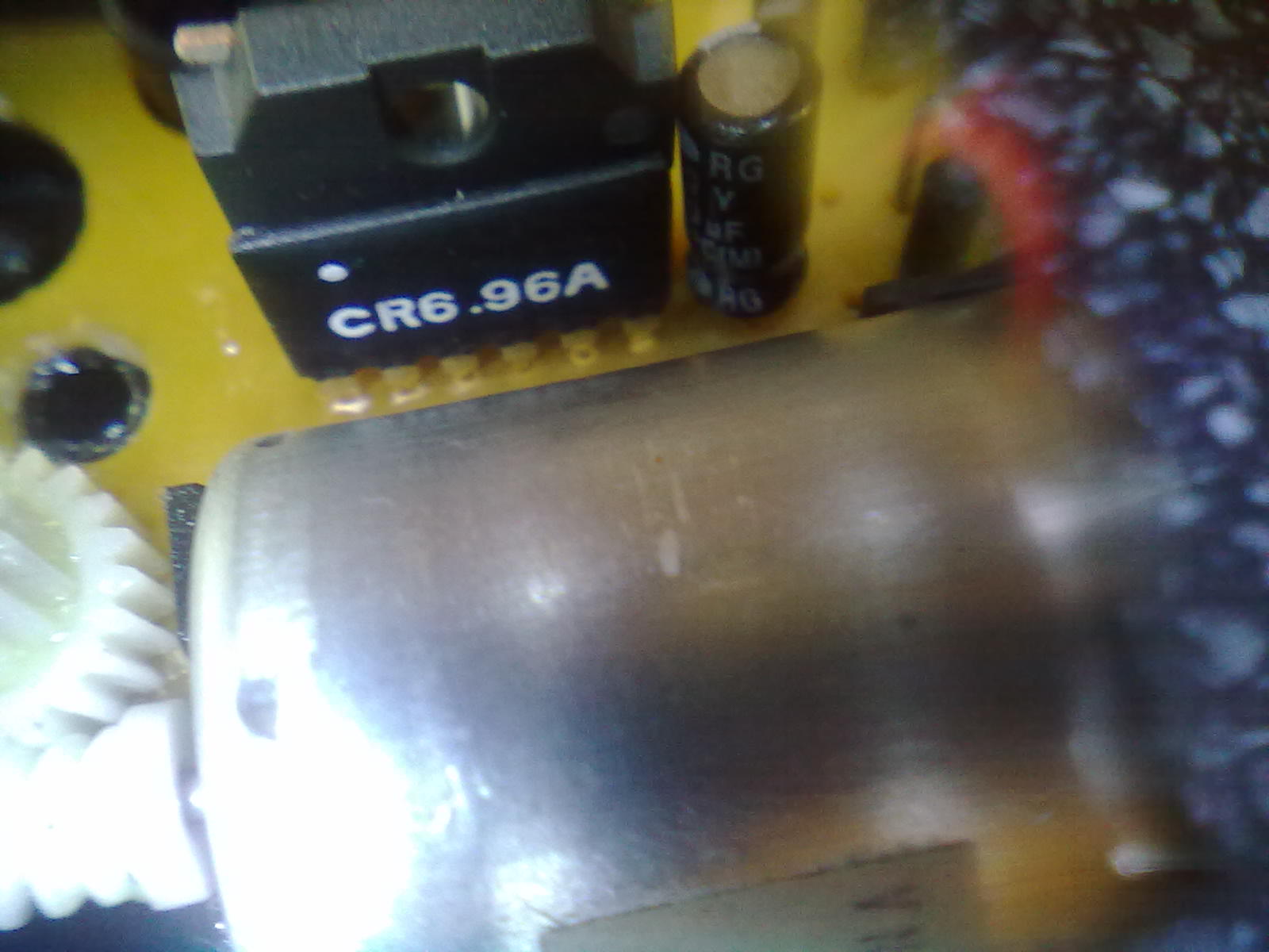

A tá druhá súčiastka má nápis CR6.96A vyzerá ako nejaký IO . Ale datasheet som nevygooglil :roll: .
Celé to pochádza z KIA Carnival je to v plastovej krabičke a slúži to na nastavenie tiahla kúrenia.Motorček ovláda cez plastové ozubené kolieska tiahlo a tiahlo poťahuje vent.kúrenia. Možno že to poznáte :lol: kazí sa to skoro na každej KII :lol: .
Motorček je riadený tým neznámim IO.

Můj názor: Ten modrý terčík bude nejspíš varistor na ochranu proti špičkám a ohledně toho IO, vypadá to na zákaznický obvod takže šance sehnat informace je minimální.

Ďakujem za pomoc na varistor som nejak pozabudol :oops: tak mu vyrobím dáku nap.špičku ale myslím že je asi po smrti :lol: .

Nevyzera po smrti. Asi by bol streleny. A to co nameras (nenameras) je zatial OK.
Pripoj cez odpor na zdroj a meraj prud. (Od cca 50V. )
