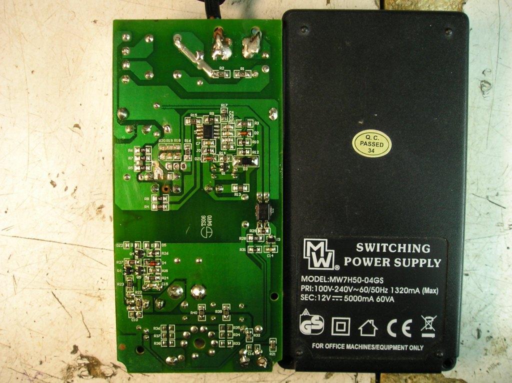

R15 az R20 a Q1. IO je pouzity NCP1377B a Q2 11N60. Nemate niekto taky,popripade schemu? Prikladam aj foto. VDAKA
P1013003.JPG- (141.59 KiB) Staženo 271 x

Jestli je R15 v háji, tak je vadný i řídící IO.
Q1 bude asi NPN a stabilizuje napájení pro IO ,ale to hodně střílím od boku.
