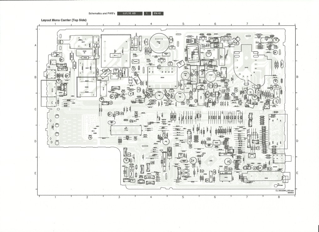

Já mám doma druhou,víte pane Jezevec..Dal mi ji známý,že si z ní kdyžtak mám vzít potřebné díly,ale nic sem z ní nevzal,tak ji chci taky do ložnice opravit..ta první mi jede jak fik..zatím..Ta druhá má mnou popsanou závadu..Posílám schéma desky
(173.89 KiB) Staženo 167 x

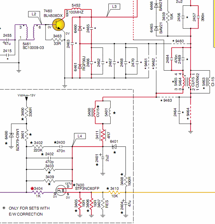

Zkontroluj (propájej) spoje tranzistoru 7400 a jeho okolí (odpory v elektrodě S), 3411 a tlumivku 5400. Dále také spoje diod 6460 a 6461. :wink:
(31.09 KiB) Staženo 184 x

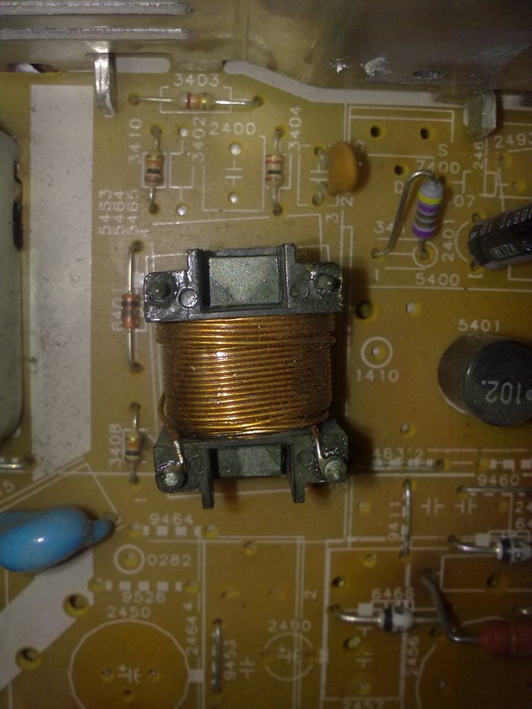

Tak všem mooc velice děkuji..Hlavně těm co mi poradily pořádné světlo a lupu a těm,kteří mě nasměřovali na tlumivky..Televize šlape nádherně..Byla to taká blbost a to na pozici 5463..Tlumivka měla studeňák jak brno..Opravdu to chce vždy pořádně hledat..Všem děkuji..Přikládám foto oněho zločince
