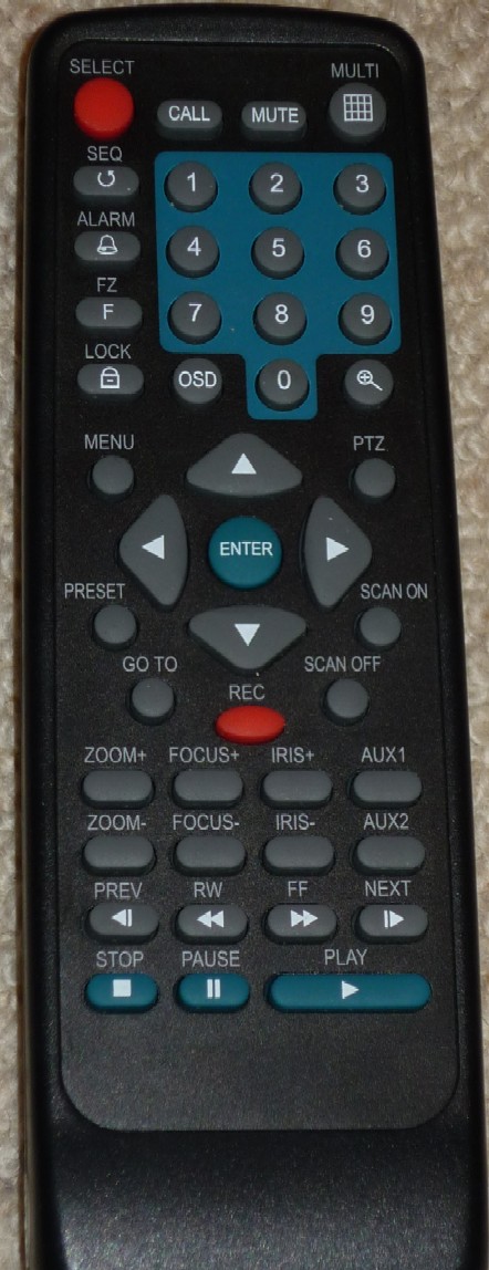

Zdravím všechny, měl bych dotaz ohledně dálkového ovladače na DVR(digitalVideoRecorder) MDR3004. Tímto ovladačem je možno ovládat více těchto zařízení a to dle přiděleného ID. Stejné ID musí být v DVR i v ovladači. Mě se však vkládání ID do ovladače nedaří. Zkouším postupovat dle různých návodů (i dle návodu pro MDR3004
a stále nic. IR-ko má SAA3010. Při vyčítání kódů GIRDEREM chodí pořád stejné kódy např.37C1 pro stisk "1". Předpokládám, že ovladač s jiným ID hodí třeba 25C1. Ubírají se mé myšlenky správným směrem? Nenapadá Vás jak by se mohl ID ovladače přepnout? (dle návodu k MDR je to stsknutím kláves SELECT a vložením např."001" pro ID "1", ale nic se nezmění). DO viz.foto.
