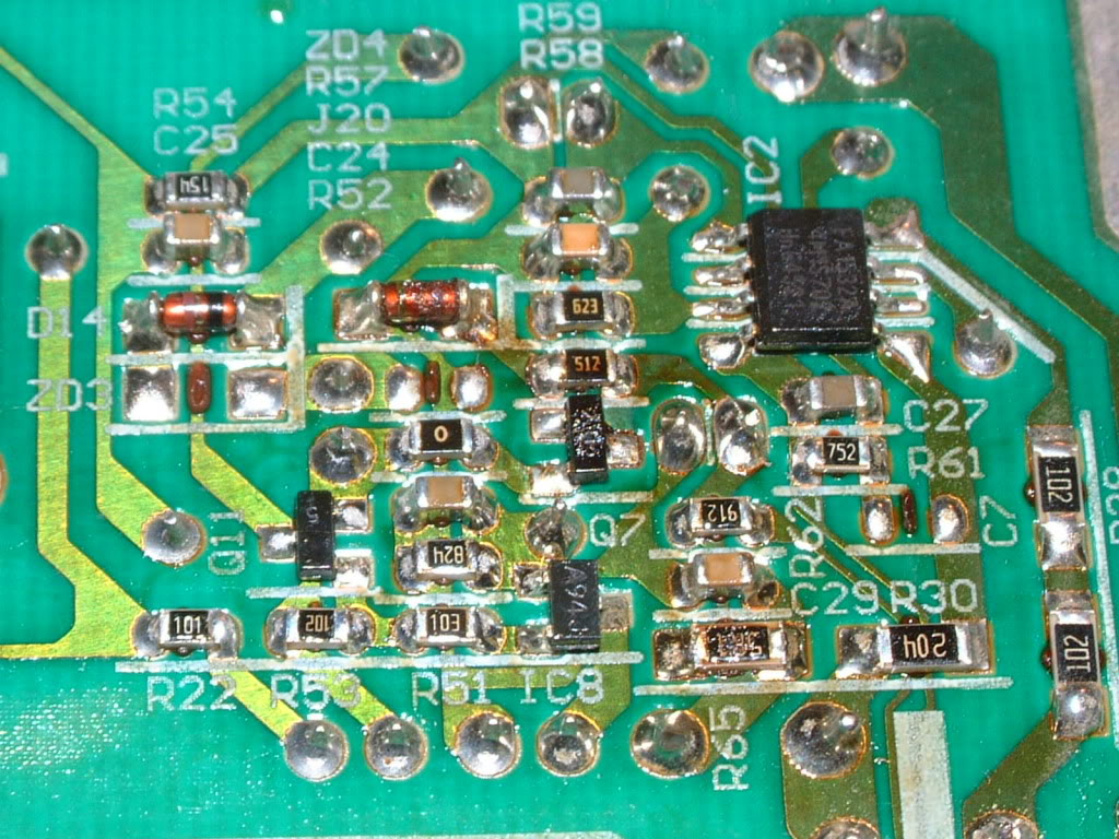

Výměna R565 4R7, Q7 na 2N2222, ZD4 za 15V zenerku, Q11 za 1ampérový PNP tranzistor BC.. už si nepamatuju a smd IC1 L6598, který je v našich zeměpisných šířkách kumšt sehnat. Samosřejmě vyhnité kondenzátory. Pro info dodávám foto
DSCF2043.jpg- (201.99 KiB) Staženo 226 x
