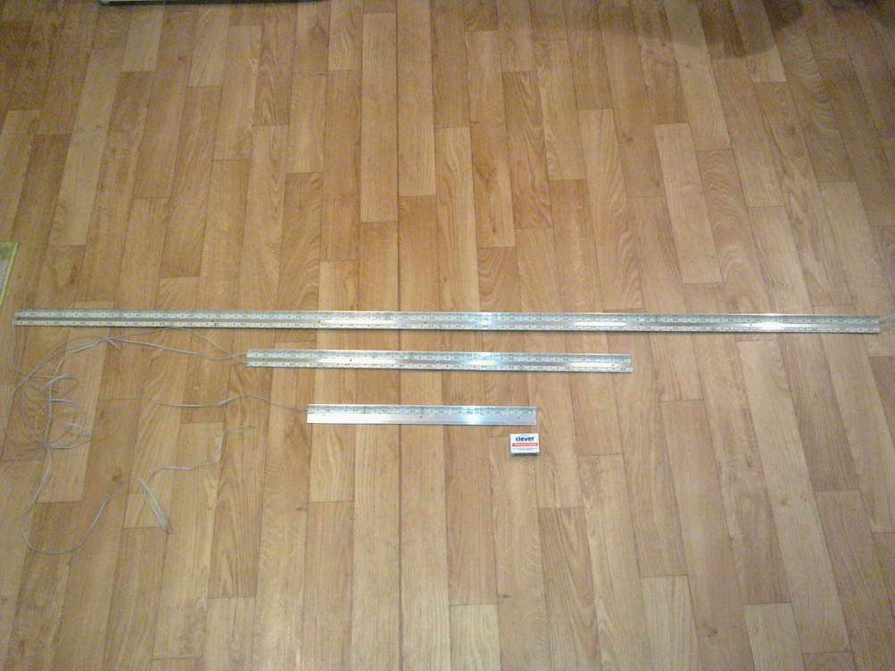

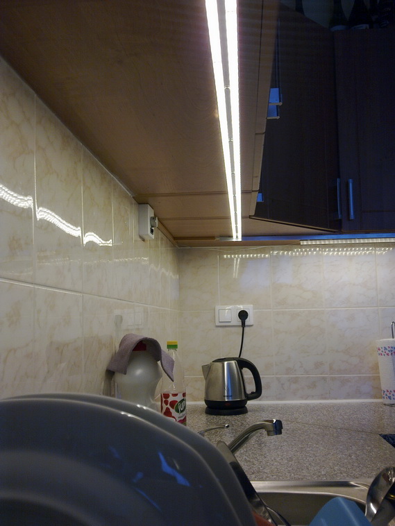

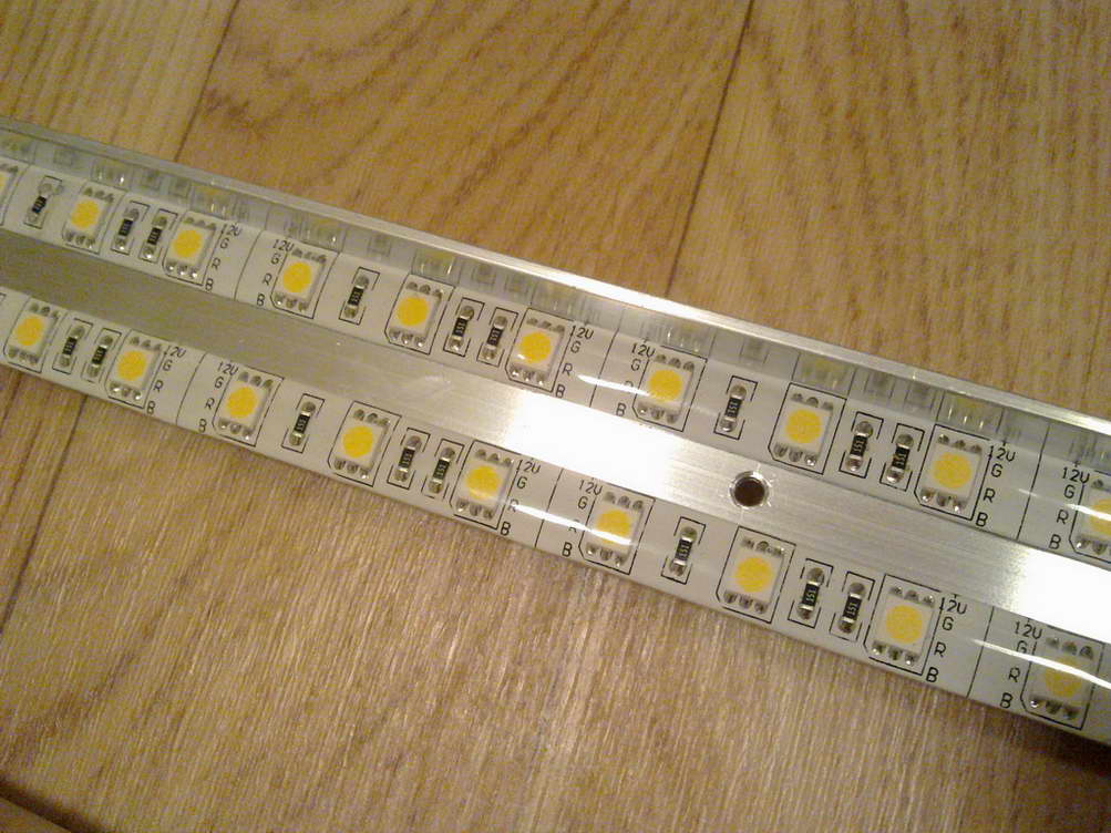

Bylo to z aukra. Kupoval sem ty lepší, s LED diodama 5050. Svítí to opravdu pěkně. Linku to osvítí více než dostatečně. Jen je problém že to topí jak mrcha. Z prevence sem to umístil na hliníkovej L profil 30x15 o tloušťce 2m a stejnak to je na hranici udržení ruky. A to jsem radši stáhl napájecí napětí na 11,6V, protože při 12V se na těch profilech už ruka udržet nedá. Nedokážu si představit jak to někdo aplikuje jen tak, bez nějakýho chlazení. Vypadá to asi takhle . . .
Jinak sem zkoušl laborovat s tou 555 a při změně frekvence, zdroj pištěl stále, jen jinym tónem a jinou hlasitostí. Asi překuchám ATX zdroj na regulovatelnej a bude . . .
(115.14 KiB) Staženo 214 x
(87.78 KiB) Staženo 218 x
Ve skutečnosti to svítí mnohonásobně víc jak na tý fotce. Mobil to prostě nevyfotí kloudně . . .
(132.87 KiB) Staženo 186 x
