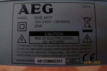

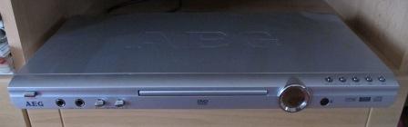

Značka je jiná, HDMI to nemá a stojí spíš 400 než 900.... Tou opravou jsem samozřejmě myslel trochu se tomu mrknout na střeva s multimetrem a fantazií :)
