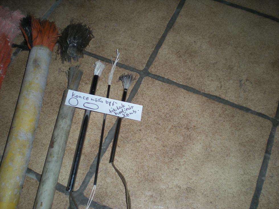

Pani ,slubil som pred par tyzdnami, ze nieco dobre ,co vam mnohym usetri vela many, a uplne vsetci to mnohokrat za rok pouzijete tiez!!! Nevedel som kde to dat,tak to davam sem,mozete to skopirovat aj inde!Ja s tym umyvam vsetky skrinky el.spotrebicov,topanky,bednicky,vsetko co opravujem,suciastky na auto,traktor,atd.atd.Trubky na vacsiu pracu mozete pouzit napr.plastove z vodovodu ktore sa uz teraz velmi pouzivaju.Tensie napr.z anteny radia,prazdnej naplni pera.Koniec trubky z nutra ,z kadial natahujete stetiny do nutra trohu zrazte hranu ,roztiahnite laksie to pojde vtiahnut.Koniec mozete aj splostit.Cim dlksiu stetinu spagatov stiahnete do vnutra ,/pouzivajte na to rozne hrube spagaty,viacej dlzok spolu,snurky,nite,vatu/tym viac krat ju mozete pouzit, zaspineny koniec odrezat a zahodit.Rychlo si s tym poradite,urobite si hned viacej rozmerov.Jhrubok ako ja.Mam to aj urobene profesionalne,je to ale zbytocne tazsie,preto davam tento jednoduchy navod.Ja to uz pouzivam 20rokov,mnohi to odkukali a su velmi spokojni.Pridavam aj obr.
Vela uspechov do noveho roku ,Vam este raz zela hodinar z Žem.

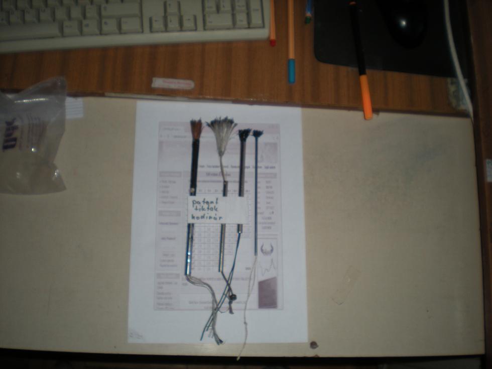

este jeden

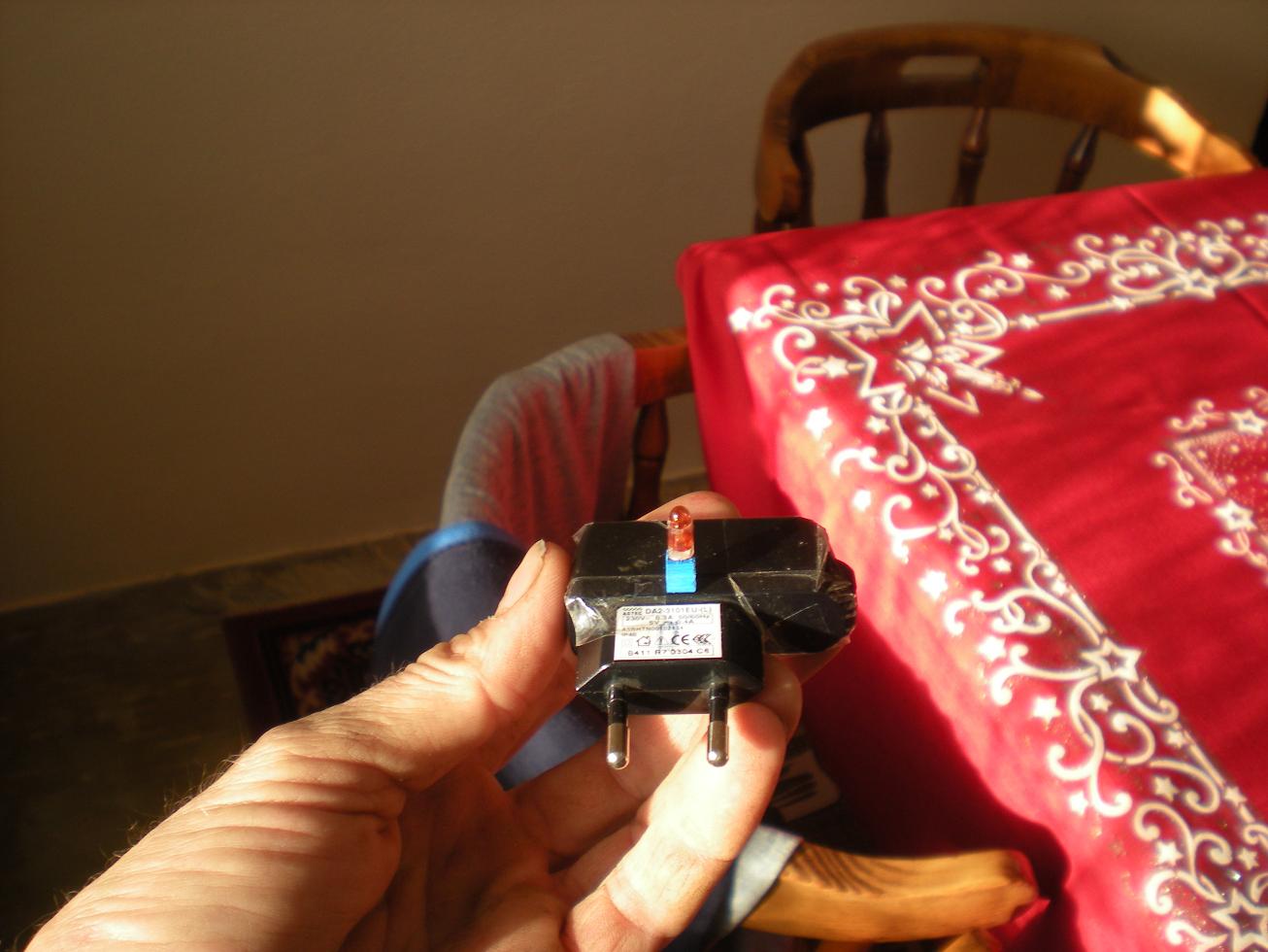

Ziarovky su v konecnej faze zaliate v epoxite,na ziarovky je natiahnuta tenka trubicka ,alebo pouzite priesvitnu lepiacu pasku do vysky epoxitu.
Obrazok je slaby ,urobim druhy a poslem.

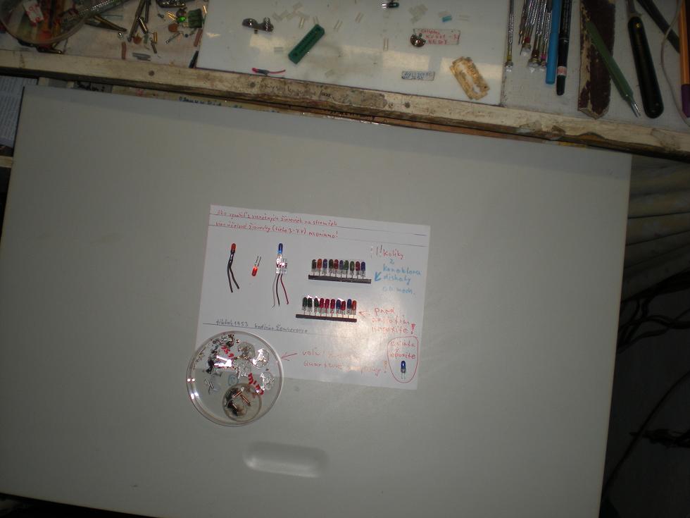

Kedze je to zle citat ,....ide o ziarovky z vian.stromceka , koliky su z konektoru od CD mechaniky ,ktore potom pasuju aj do kon.od celneho panelu PC na Mat.dosku,aj inde.Cast drotu z ziar.a kolika je zaliata v epoxite.Mnohym som to dal ako skusacku,pouzivam to aj na adapter z mobilu 5V=.na nocne osvetlenie.

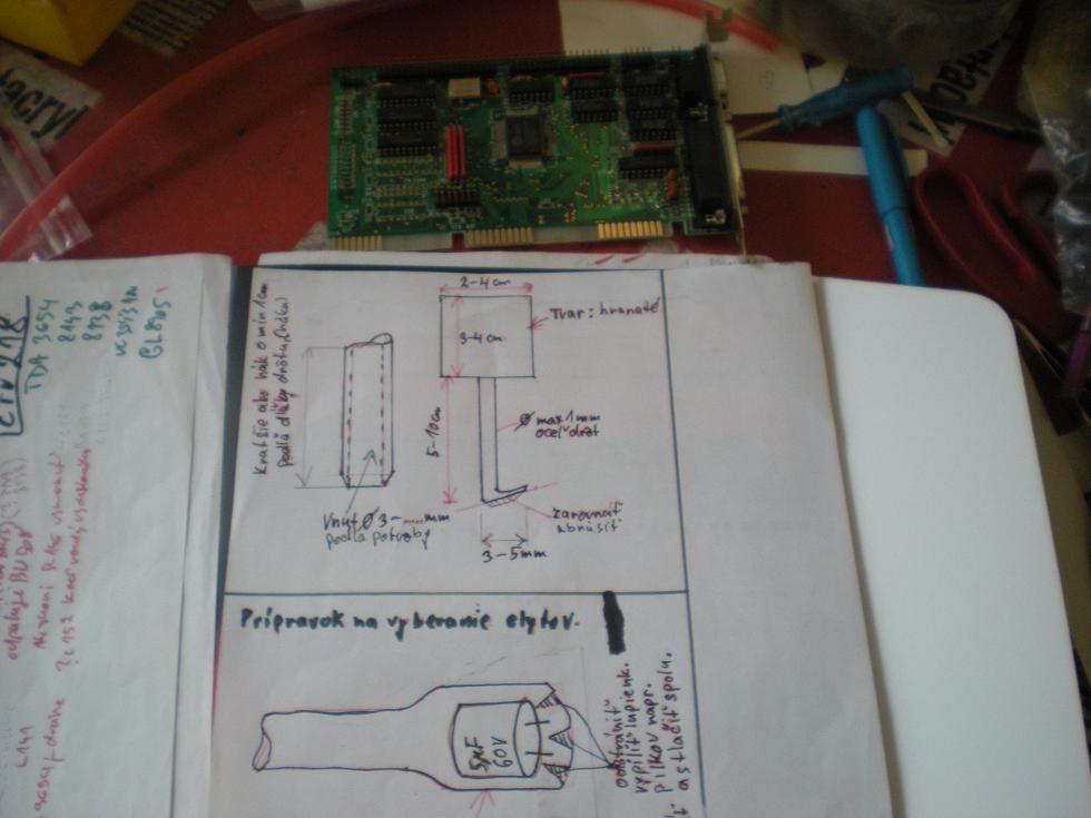

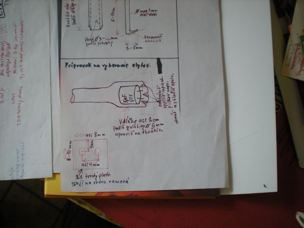

Mam trochu cas popri vypisovani o Gorile ,a tak sem dam vl.mensi patent ..Jeden ako velmi rychlo ,bezpecne vytahovat drotom niektore suc. z plosnych dosiek pravdaze ,az ked sa uz cin zacina topit!!!!.Z obr.je dost vela zrejme ako to funguje.Suciastku s pripravkom v lav.ruke zahakneme,pridrzime buzirkov(buzirku pritlacime o vyberanu suc.) ktora je nastrcena na drote s hacikom (taka hruba ,aby z neho nevypadla)na spodku zbrusenym na plocho.Ked vytiahneme jednu stranu rezistoru ,diody presunieme sa hacikom na druhu stranu buzirkov suc.opat pridrzime aby nam nevypadla!Na tantal.kvapku buzirku natiahneme,hacikom pritiahneme ,nahrejeme oba vyvody ked sa cim zac.topit naraz vytiahneme!Suc.vobec neposkodime podla tohoto postupu ,inac ano!Praca je velmi pohodlna s vytahovanim otporov,diod,tantal.kond,atd.Ak budu otazky vecer zodpoviem,vrele kazdemu doporucujem.
Druhy je vyrobeny z dazdnika ,tych spajdli ci co to je.Pripravkom uchytime kond.a opreme ho uplne az o pl.dosku.Potom z vrchu natiahneme na tie dve ramena neaku buzirku ,max.do polovici ktora to ztiahne a pevne drzi spolu!Ked sa cin na vyv.kond.zac.topit rychlo vytiahneme,nie skor!
Postupne dam zopar obr.

dalsi
