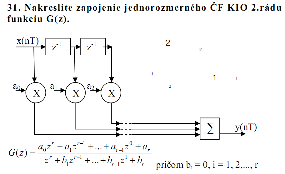

Potreboval by som rovnuci k tomu obrazku pre CF KIO 2 radu...predpokladam ze to mam namalovane dobre... Tak ze kto poradi comu sa rovna G(z) ? Ten vzorec mi nijako nepasuje
ked dam ze r=2 tj 2 radu- vychadza a0z2+a1z1+a2... no lenze z druhej strany a0z1+a1z0+a2 a ked pozriem na zapojenei tak to nevychadza vobec...predpokladam ze v menovateli bude podla vzorca le z2.
Vedel by mi to niekto vysvetlit ako to ma byt ? dakujem
