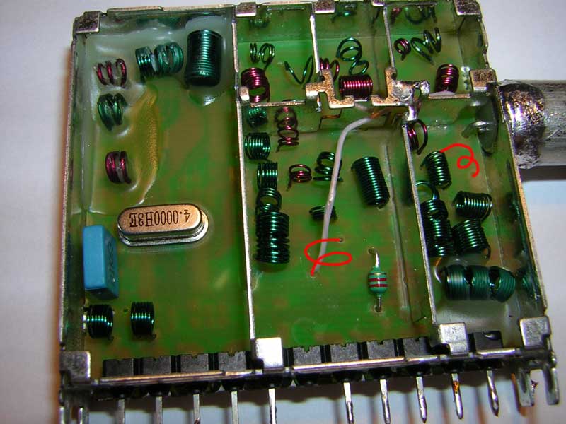

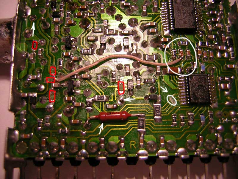

Kdesi na ruských stránkach je návod na generátor z TV tunera...tuším z KS-H-132, ale aký signál z toho lezie, to neviem....článok je súčasťou návodu na stavbu amatérského prijímača z KV...
Stefan31
Foto1
(90.37 KiB) Staženo 104 x
Foto
(58.19 KiB) Staženo 104 x
