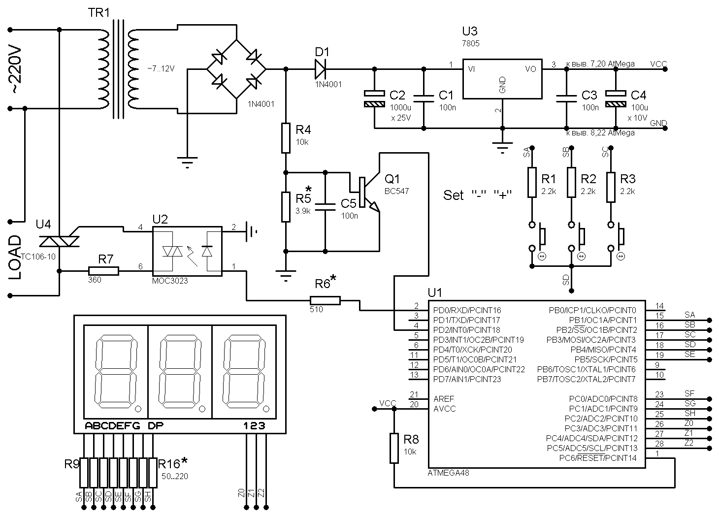

Postavil jsem na zkoušku tento regulátor výkonu s fázovým a impulsním řízením. Odporovou zátěž reguluje dobře, ale zkusil jsem připojit 200W trafo s 12V halogenem, ale zde se trafo silně zahřívá a regulování blbne. Je mi jasné, že spínaná indukčnost zanáší nějaké rušení do synchronizačního vstupu. Triak jsem ošetřil RC kombinací a použil seriovou tlumivku k triaku, ale to nepomohlo. Co bych měl v zapojení změnit.
http://startcd.narod.ru/paialnik/index.html
(14.5 KiB) Staženo 162 x

dobrej hardwer a co softwer :)
Mezi PD2 a VCC nacpat přídavnej odpor (1k) ?

Kdybys měl pořádnou sondu, tak bys mohl změřit průběh napětí na zátěži a zkontrolovat, co se děje. Není vyloučeno, že ten krám reguluje půlvlny nesymetricky a to se sakra trafu nebude líbit.
