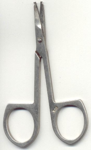

Nůžky
A nebo můžeš použít takzvané "Segriho nůžky"
(25.14 KiB) Staženo 232 x

teď na to koukám podruhé. To jsou obyčejné nůžky na manikuru, kde sis nahoře udělal ty 2 drážky?
Nebo je to přímo nějaký produkt, co se dá koupit?

#6 Příspěvek od masar »
Běžná česká domácnost:
"...neviděl jsi někde moje nůžky na manikůru??"
"...neviděl." :wink:

To, co jsem poslal, tak je úplně jiný druh "segerovek". Mám universální segerovy kleště s výměnnými hroty a na tomto kousku jsem je pokaždé ohnul, protože tento pojistný kroužek je tak nafest na tom hřídeli, že se musí použít opravdu velká síla. A žádná drážka na hřídeli ani není třeba.
Nevěřím, že by to třeba nůžky na manikůru vydržely, ty by se také ohly nebo zlomily při sundávání.

Ano , také tomu říkám pojistné kroužky , ne segerovky . Klasické kleště na segerovky tu svěrnou síru nepřemůžou , jedné se zde o svěrný spoj , ne pojistku . Klasická segerovka přenese osovou sílu na vnitřní či vnější zápich . Proto i ty nůžtičky by častější provozování nesnesly , střední čep upadne i na nehtech . Ale ať se každý zařídí jak chce . Ale zatímco pro kleště , nůžky potřebuješ montážní prostor a neustálé působení síly , tak šroubovákem se dostanu hluboko a i jen do štrbiny . :D
