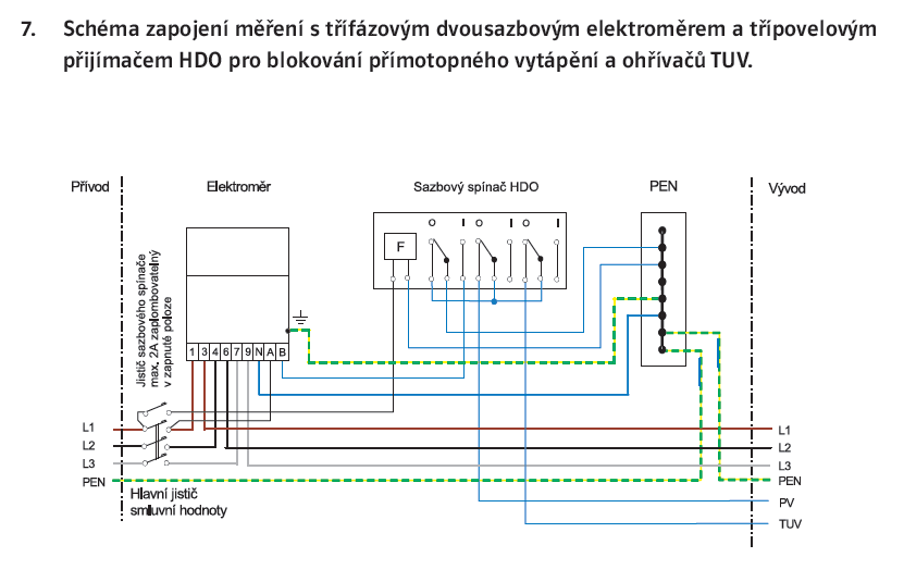

kbulda
Příspěvky: 1599
Bydliště: u Mělníku
#7 Příspěvek od kbulda »
milan222, vůbec nevíš jaký je princip a proto píšeš blbosti.
vývod PV je pro blokování přímotopného vytápění
vývod TUV je pro blokování boileru
(40.28 KiB) Staženo 191 x

#9 Příspěvek od milan222 »
aha ale já to myslel jako prohození v svorkovnici relátka co volí NT a VT

#14 Příspěvek od Hill »
milan222 píše:aha ale já to myslel jako prohození v svorkovnici relátka co volí NT a VT
Prohlédni si pořádně to schéma: žádné relátko tam VT a NT nevolí. Přepínání počítadla tarifu zajišťuje přímé propojení z přijímače HDO povelovým vodičem do elektroměru. A ten si při plombování technik distribuce má ohlídat, že je zapojený správně.
Když je kontakt přepnutý tak, že spojí svorku B elektroměru s nulovou šínou, počítá elektroměr "za draho", tedy VT. Je zcela jedno, zda také existuje povel pro zapnutí akumulačního nebo přímotopného odběru, relátka nepřitáhnou, protože jsou odpojená. Teprve, když přijde povel NT, přepne kontakt vHDO, odpojí nulu od přepínání počítadel v elektroměru a připojí ji na oba spínače povelů. Je to proto, aby ti ani omylem nemohli zapnout topení či boiler na VT.
Relé (nebo stykače) se zapojují na zbývající dva vývody z HDO - jeden má spínat celkem na 8 hodin denně (akumulační), druhý na celkem 20 hodin (přímotopný).
