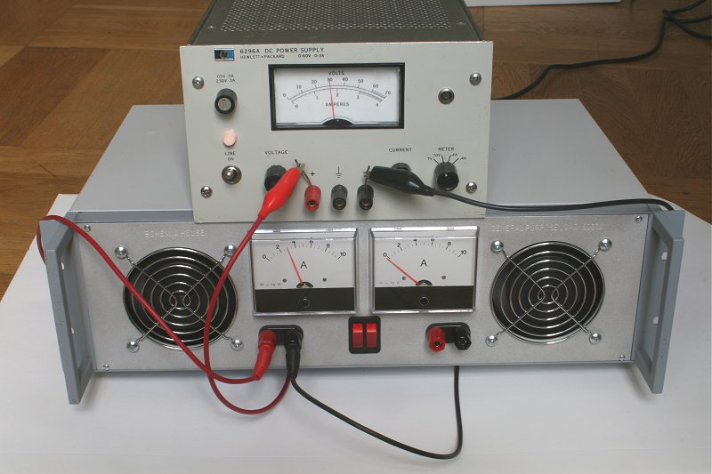

Co se týká mé zátěže, ta je na fotce, má to 2 kanály, každý kanál teoreticky do 600 Watt, v praxi bohužel zatím jen do 400 Watt/kanál. Potřebuju sehnat ještě jeden válcový ventilátor.
Vepředu jsou dva kruhové ventilátory, vzadu dva válcové, ale jeden z nich bohužel neběží. Takže to 2x600 Watt neuchladí, jen 2x400 Watt. Až seženu druhý válcový ventilátor, tak to bude OK.
Červené přepínače vepředu slouží na přepnutí režimu do elektronické nebo pasivní zátěže.
Nastavení odporu zátěže, nebo proudu se dělá přes HP-IB po kabelu (konektor vzadu). To má tu výhodu, že se dají naprogramovat různé skoky zatížení, zátěžová průběhy atp.
Maximální vstupní napětí je 75 Volt a max. proud je 10A (ovšem nikoliv současně). Výkonový limit je momentálně 400 Watt na kanál.
Kanály se dají spojit paralelně nebo sériově. Takže místo 2 kanálů můžu mít jen 1 kanál a sice vstup buďto max 150V a 800 Watt (to je cca 5A max), anebo proud max. 20A a 800 Watt (tj napětí max 40V).
Na fotce se testuje HP zdroj po opravě.

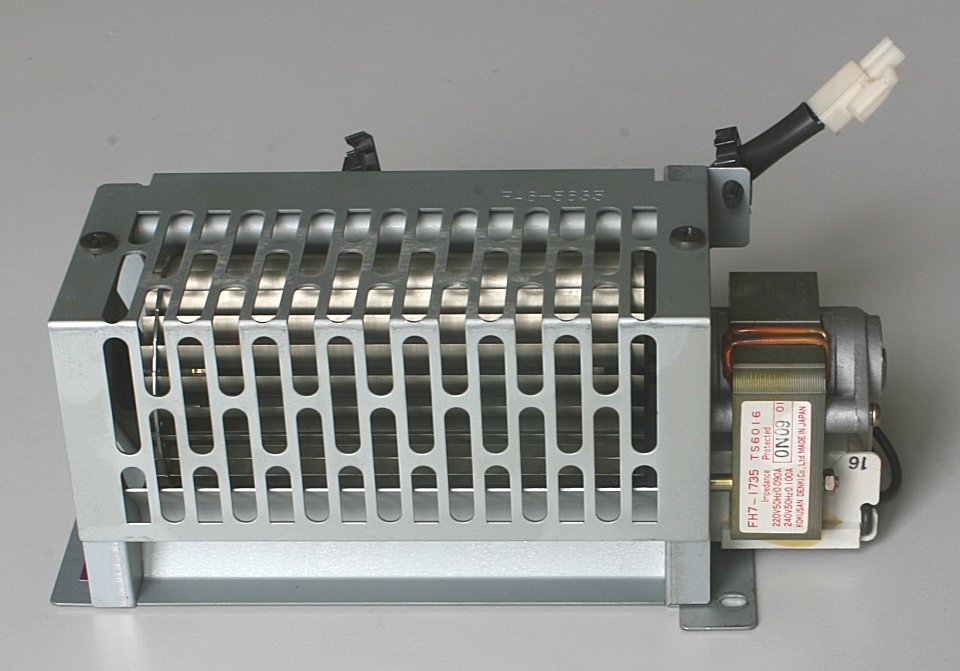

takovejhle ventilátor potřebuju do té zátěže, aby mohla jet na plnej výkon. Jestli někdo má, tak dejte vědět.
