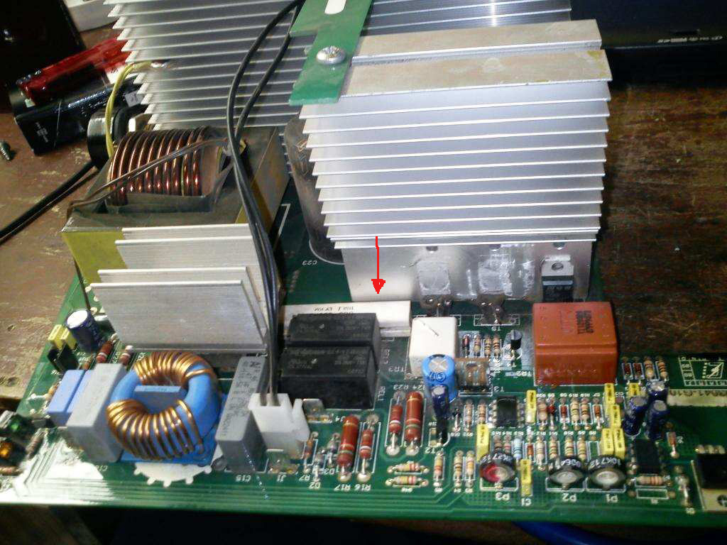

Můžete mi poradit velikost výkonového odporu na fotce označeného šipkou?
Díky
(285.93 KiB) Staženo 210 x
cabernet
Příspěvky: 2810
#20 Příspěvek od cabernet »
cca 10W

10x10x48mm

Ospravedlnujem sa, zle som si precital otazku. Mas na mysli hodnotu odporu. Mas ho prepaleny? Nie je na nom ziadny popis?
tackett
Příspěvky: 14
Registrován: 16 pro 2011, 00:00
#23 Příspěvek od tackett »
Je úplně ohořelý (černý) a popraskaný. Vůbec nic se zněho nedá přečíst.
Může být příčinou nefunkčnosti? Případně co nejčastěji odejde?
Díky
cabernet
Příspěvky: 2810
#24 Příspěvek od cabernet »
Moze byt pricinou nefunkcnosti. Najcastejsie je problem vo vykonovej casti menica(tranzistory, diody) a viacmenej sa to dostane aj do riadenie(drivery).

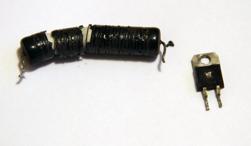

Prozradíte mi hodnotu výkonového odporu?

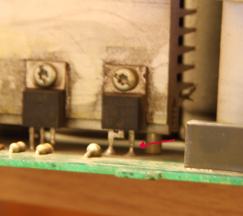

A ještě jeden dotaz, je dioda D16 stejná jako D21?
D21 se zdá být poškozená a nejde přečíst označení a dioda D16 má přerušený vývod anody.
Předem díky
dioda D16 s přerušeným vývodem anody

poškozený výkonový rezistor a dioda D21

Když mrkneš trochu výš, uvidíš že rezistor je spálený a na několika místech přerušený :D Měřit jsem ho už zkoušel a bez výsledku.

Však změř všechny funkční části a sečti, jinak to nejde :D Je to odporový drát a je jedno, či konstatnan, molybden, chromnikl nebo jaký jiný materiál, ne? Máš to za cca 2 minuty změřené a sečtené, a koupíš nový, stejný nebo keramický. Nebo mi zaplať cestu a udělám to, co píšu, za ty dvě minuty. :D
