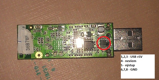

Pomoc s identifikáciou SMD súčiastky
Na vstupy 1,2,3 prichádza 5V, výstup na pine 5 je iba 0,76V a piny 6,7,8 sú uzemnené. Pin 5 by mal byť pravdepodobne 3,3V výstup lebo napája EEPROMku vedľa neho a zároveň aj Realtek čip 8187B, ktorý je na druhej strane.
Na švábiku je napísané, zhora dole:
1550
P005
2H2
Púzdro by to malo byť Micro8 alebo MSOP8
Ďakujem za rady
IMAG0114.jpg- USB WiFi dongle
