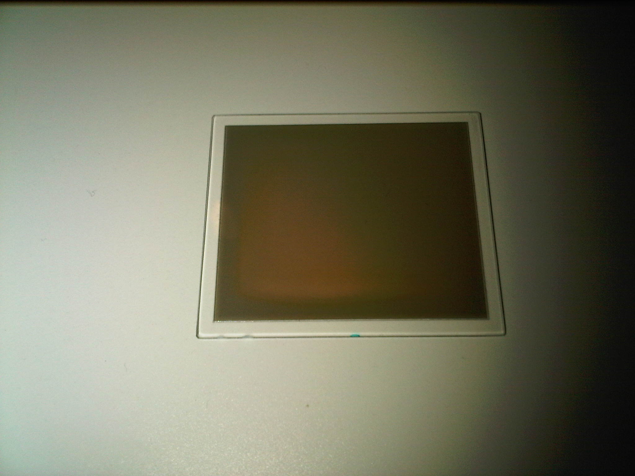

v praci nam vyradili projektor, vse na nem funguje, lampa vydrzi jeste 1000 hodin. Jediny problem ktery mam, v obraze je jista cast velmi do zelena, zvlaste pri tmavych scenach. ROzhodl jsem se ze projektor rozeberu a kouknu, jestli napriklad neni jen uvnitr prach a tak podobne. Pri blizsim zkoumani jsem nasel pravdepodobnou zavadu.
Sklicko na obrazku nize ma nestejnou intenzitu barvy na sklicku. Pri blizsim zkoumani to vypada ze na sklicku je nalepena jakasi zelena folie. Na aukru jsem tedy koupil podobne rozbite projektroy (Sanyo plc-xu37) ktere maji zobrazovac 2cm 3LCD. Predpokladal jsem ze nebude velikost sklicek u tehle technologie pri menicim se prumeru LCD stejna, coz se mi nakonec potvrdilo. Takze jednoducha vymena neni mozna.
Nevite kde sehnat toto sklicko\folii? Musi byt nejaka super specialni? Za dalsi nevim jak se tato soucastka jmenuje, je zasazena pred LCD displayem v svetelne ceste. Predpokladam ze je to nejaky polarizacni filtr\tepelny stit.

Je to polarizační filtr, někde bych našel kontakt, kupoval jsem do projektoru Sony odněkud z Číny, originál je příšerně drahý a oprava by se nevyplatila. I ta Čína není zrovna láce. Je to standardní problém LCD technologie, nejvíc trpí modrý kanál, zelený méně a červený bývá OK. Až vyměníš modrý, možná zjistíš, že zelený také není úplně nejlepší. Ty filtry se podle barev liší, nejdou zaměnit. Je také potřeba po výměně seřídit jejich správnou polohu.

Diky za odpoved. Ty ostatni filtry jsem kontroloval pouze vizuelne a zdaly se byti OK.
Jestli ten filtr stoji mene jak nova lampa tak porad oprava vyjde lepe :) .
Jestli je to vic tak se vyplati opravit ten Sanyo projektor, tam je vadna nejspise lampa\obvod pro jeji zapalovani.
Chci ten projektor pouzit na obcasne kouknuti filmu doma, pripadne v hospode s klukama na hokej. Bohuzel ta cerna neni cerna a kazi to docela zazitek z podivane.
S tim serizovanim snad nebude takovy problem, tohle sklicko se da jen mirne posunout do strany, ale jestli myslis ze bude potreba seridit optiku ve svetelnem tunelu, na to uz si netroufnu. Popravde ani nevim jak jelikoz aby se dal projektor uvest do provozu a za chodu ho seridit, musi byt nahore DPS a pod ni se nedostanu pro serizeni. Takze to pak asi budu muset dat od oka.
Jestli najdes kontakt budu moc vdecen, pripadne jestli nekdo nema doma nejaky rozbity i mechanicky projektor, ve kterem je 3LCD filtr pro 3cm LCD tak at me pisne bud tu nebo PM

Kupoval jsem tady: http://yylamps.en.alibaba.com/index.html
Trochu jsme se dohadovali, aby mi prodali 1 kus, ale podařilo se, platil jsem paypalem, polarizační filtr funguje bezchybně. Seřízení se provádí natočením filtru, posvítíš do objektivu silným zdrojem světla a pohledem na filtr ze strany příchodu světla od lampy nastavíš nejtmavší polohu, vše samozřejmě při vypnutém projektoru (když je rozebraný, ani to jinak nejde). Alespoň jsem to tak udělal já a černá je přijatelně černá, ikdyž na DLP to nemá.
