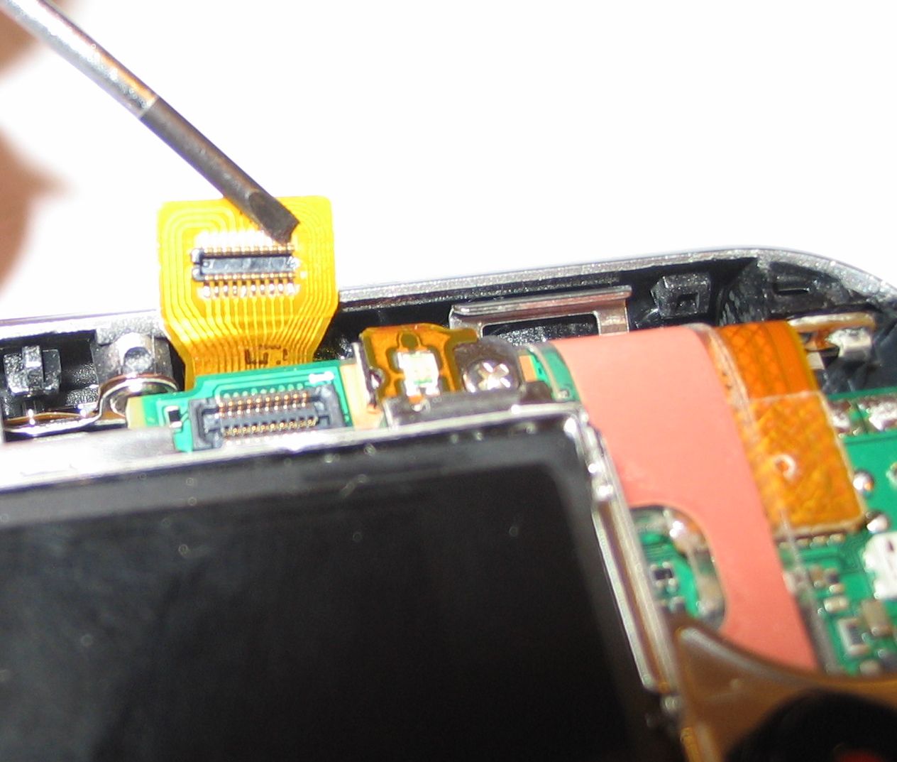

Tak jsem ten konektor rozpojil. Pod lupou vypadal OK. Po jeho zastrčení zpět se ale nic nezměnilo. Bohužel, když potlačím do levého dolního rohu, tak dioda ve vypnutém stavu zhasne jako by vše bylo OK, ale ON/OFF je nefunkční. Když potlačím lehce do pravého horního rohu, dioda se zase rozsvítí. Atd., jak jsem už to tady popisoval.
Na té přiložené fotce jsem si až po zvětšení všiml nějakých šmouhanců na pásku. Nevím od čeho by to mohlo být, doufám že to nedělá nějaké svody mezi spoji na pásku. Ale pádem by se to asi nevytvořilo. Fotka není moc kvalitní, je udělána z ruky a s bleskem.
Tak zatím jsem na tom pořád stejně.

A není utržený konektor od plošného spoje - třeba jen některé kontakty?
