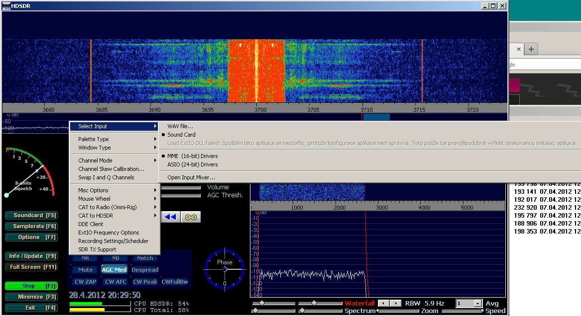

"Load ExtIO DLL failed: Spuštění této aplikace se nezdařilo, protože konfigurace aplikace není správná. Tyto potíže lze pravděpodobně vyřešit opakovanou instalací aplikace."
Ale není tomu tak !
I opakovaná istalace dapadá stále stejně !
Co dělám špatně ???
Z této diskuse je zřejmé, že v tom nejsem sám, ale zatím nikdo nepodal rozumnou radu ani vysvětlení tohoto problému.
Dokáže mi někdo z bastlírny poradit ???

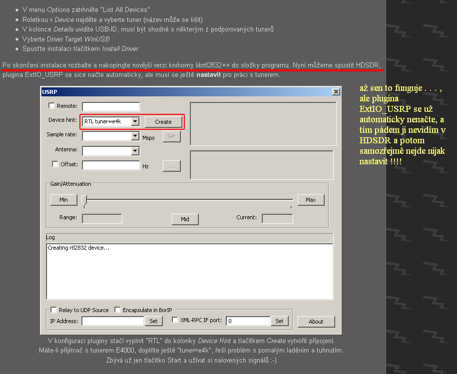

pavoucisit píše:pomohlo až aktuální librtl2832++.dll a spuštění BorIP.exe. Odzkoušeno na HDSDR i na WRPlus. Nevýhodou je to, že lze provozovat jen SDR ,nebo sledovat TV. Zadig.exe totiž přepisuje ovládače pro TV.
mě právě nejde spustit BorIP.exe, vždy to napíše, že "při vykonávání programu došlo k chybě!" . . .
a nevím proč . . .

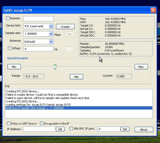

pavoucisit píše:Nastavil jsem USRP dle návodu a dal Start, vše OK.
jak jsi spustil USRP ?
u mě je to stále stejné , už jsem to instaloval snad po dvacáté . . .
stále ale asi dělám stejnou chybu, ale nevím jakou !

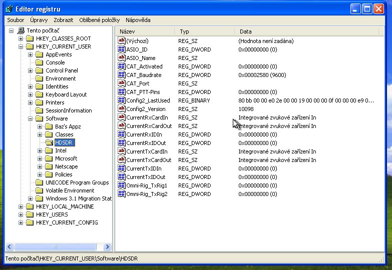

registr.jpg- položka v registrech HDSDR
- (107.83 KiB) Staženo 183 x

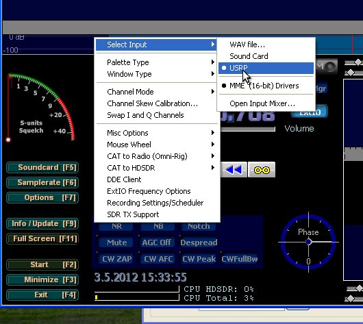

USRP menu.jpg- menu USRP
- (71.83 KiB) Staženo 157 x
USRP.jpg- po kliknutí na Options
- (59.08 KiB) Staženo 167 x
