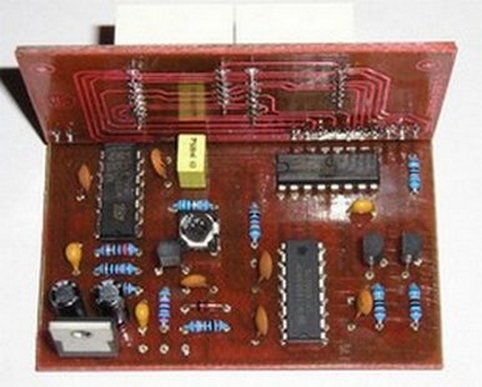

Dostal jsem na opravu , počítá asi necelou polovinu otáček a nemám schéma, prosím pomozte najít, oni ho na stránkách nemají .Je to z Favorita jednoho důchodce . :?

Vypadá to že je to od Flajzara.A co mu zkusit napsat a slušně poprosit zda by neposlaly sken.Třeba i s malinkou lží,že ztratil k této stavebnici dokumentaci a rád by postavil atak podobně... .

Stavebnice je od Pavla Hořínka, firma Hobbyelektro.
http://hobbyelektro.webnode.cz/products ... otackomer/

Jen sem usuzoval podle fotky.Nepsal jsem že 100% to je ono.Z té fotky mne to tak připadlo.Je tam sice rozdíl v umístění stabilizátoru (nebo si myslím že je),ale to sem si říkal,že mohly udělat změny na desce.

On je tam na vstupu impulzů NE556 a na většině takto jednoduchých otáčkoměrů je NE555 jako tvarovač , tak mi není jasné proč .

NE556 jsou dva obvody NE555 v jednom pouzdru - se společným napájením. Asi to tak autorovi vyhovovalo víc, než používat 2 samostatné DIP8 šváby.

Podařilo se mi podobné zapojení najít , je to tam zapojené docela složitě a už jsem to pochopil , výstupy z 556 jdou ještě přes filtry do čítače CMOS 4553 , děkuji za pomoc .

No a čítací časy pro 4553 musí být správné , možná se nastavuje tím trimrem .
