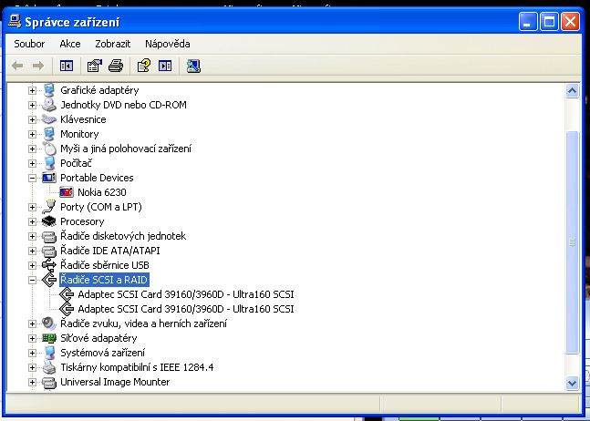

To vypadá, že jede pouze základní boot SCSI disku a nejsou nainstalovány řadiče SCSI adapteru. Normálně se instalují při instalaci WinXP ještě před zahájením vlastní instalace woken. Měly by jít instalovat i dodatečně. Manuál je na http://download.adaptec.com/pdfs/user_g ... 0_ug-b.pdf
Ve správci zařízení by měly být vidět oba kanály takto:
Možná se i odinstalovaly, kdoví.

Píše, že mu to nefunguje už v BIOSu řadiče, tak to asi nebude mít nic společnýho s windousema.

Andrea píše:Píše, že mu to nefunguje už v BIOSu řadiče, tak to asi nebude mít nic společnýho s windousema.
Dekuji inteligentnimu cloveku! Prosim Windows fanatiky, aby si uvedomili, ze drivery byvaji na pevnem disku, ktery kdyz nenadetekuje BIOS, tak nenabehne, ani kdyby si Bill Gates lehnul k Stevu Jobsovi.
Co se tyce terminatoru, je na konci SCSI kabelu. Zkousel jsem taky kabel pouze s dvemi konci a zapnuta terminace na disku - ani tuk..
