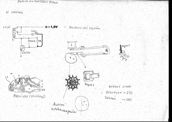

Přináším zde jednu kuriozitku, kterou jsem dostal pod ruku kdysi dávno. Byl to bateriový hodinový strojek, který nebyl řízen ani krystalem, ale ani elektronicky postrkovaným setrvačníkem. Tento systém byl řízen rozkmitaným elementem, který vypadal jako ladička. Tato ladička měla na jednom svým rameni miniaturní podkovový magnet a na druhým rameni válečkový magnetek, který byl ovládán cívkou oscilátoru. Unikátní věc, která mě přiměla k zdokumentování, je ta, jak je řešen převod kmitání ladičky na otáčení koleček strojku. Strojek se vždy po seřízení času roztočil zatlačením seřizovacího kolečka, otáčky toho převodního kola pak klesly na určitou hodnotu, kdy se uplatnilo působení kmitajícího magnetu na konci ladičky na takový podivný zubatý kolo. Kdesi na hodinářském fóru jsem se dozvěděl, že jde o Klifordovo kolo (nevím, jak se to doopravdy píše).
Bohužel se hodinový strojek často zastavoval a při chodu vydával neuvěřitelně pronikavý silný zvonivý tón (hlavně díky rozpadlým silentblokům), tak jsem ho rozebral

Klasický ladičkový strojky používaly rohatkový pohon. kmitající ladička svým jedním koncem mechanicky postrkovala zubatý kolo (podobně, jako elektromagnet v počítadle impulsů). Dokonce i český ELTON se o to pokusil.
U tohoto strojku se však ladička ničeho nedotýka, přenos momentu je magnetickým polem. Nápis na tom strojku je nějaká zkomolenina českého příjmení.
Jinak strojek na stejným principu je popsán zde, akorát není s budíkovou částí (spínací kontakt a nějaký to kolečko)
