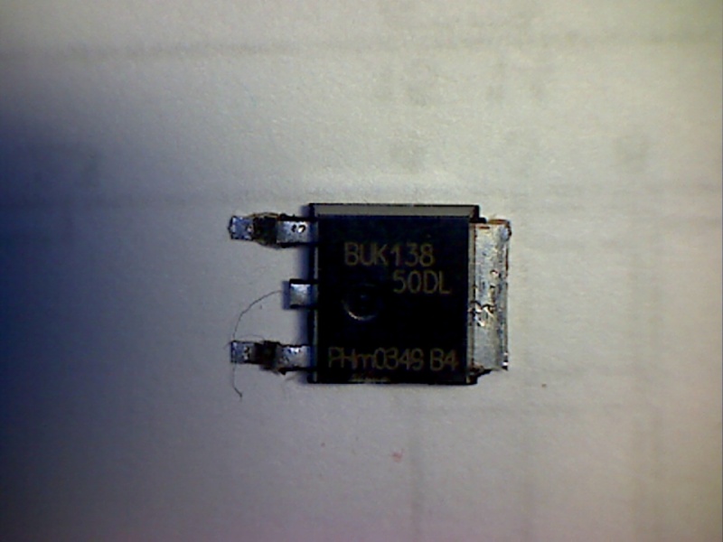

Zdravím Vás. Potreboval by som zistiť, čo je toto za tranzistor. a poradiť, kde by sa dal kúpiť, resp. zistiť jeho adekvátnu náhradu. Tranzistor je smd a je na ňom popis BUK138.
Foto prikladám v prílohe.

Datasheet som našiel aj ja, len potrebujem poradiť adekvátnu a dostupnú náhradu, nakoľko s týmto označením som nenašiel žiadneho predajcu.

IRLR120N = N-FET-LogL 100V/ 10A/ 48W/ 0,185Ohm, ale ten běžně nebude a má o dost horší rds..
IRLR3410 = N-FET-LogL 100V/ 17A/ 75W/ 0,105Ohm. U vás Avelmak: www.avelmak.sk/index.php?pg=srch&vyraz=IRLR3410
