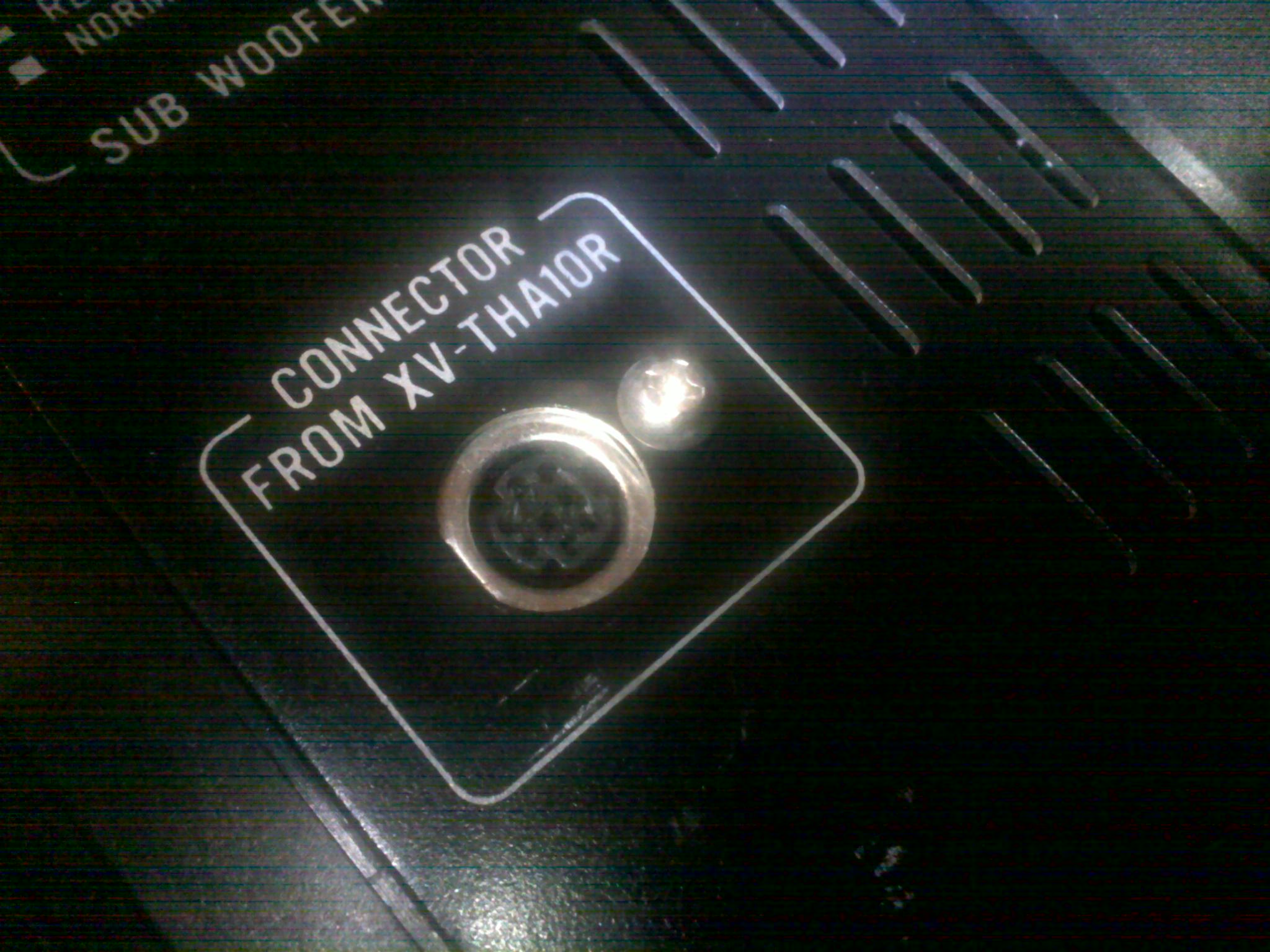

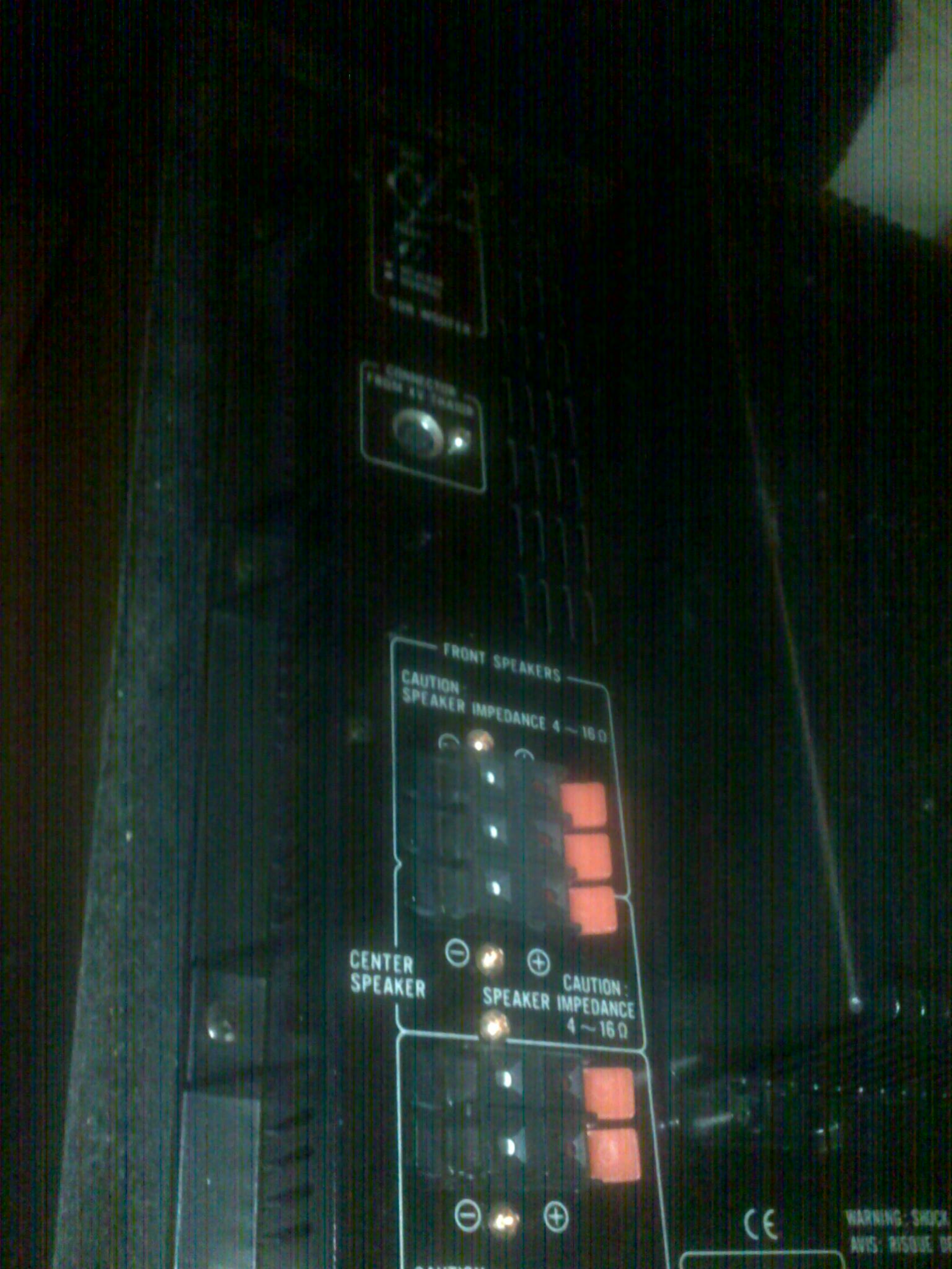

Zdravím vás,
byl by tu někdo laskavý kdo by mi poradil s amatérským dotazem?
Spadl mi do klína JVC subwoofer (označený SP-PWA10) z domácího kina. Bylo by možné ho zapojit se dvěma repráky co mám doma nevyužité (pasivní, tuším 20W, imp. 8 ohmů) a udělat si takovou malou sestavu? Sub má zesilovač v sobě a výstup na satelity z domácího kina. Repro bych připojil na CENTER nebo REAR, to je jedno. Problém je, že se s receiverem propojoval konektorem který absolutně neznám. Chtěl bych si ho propojit s PC nebo s HiFi věží, je to nějak možné? Existuje nějaká redukce? Nebo je to všechno úplná kravina a mám ho hodit za psem, protože to nic kromě původní jednotky (či jak to nazvat) nedokáže ovládat?
Za každou odpověď děkuji.
Zdeněk

#2 Příspěvek od popopepe »
http://a248.e.akamai.net/pix.crutchfiel ... 1THA10.PDF
http://j.mdownload1.free.fr/Schemas/JVC ... H-A10R.pdf
Myslím, že to půjde bez problémů. Na straně 2-4 toho servisního manuálu máš nakreslený ten konektor, a co v něm končí. Tam připojíš signál ze zdroje. Asi budeš muset vymyslet nějakou mechanickou předělávku nebo redukci..
