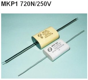

#4 Příspěvek od fifiju »
nahrazuji tímto provedením
(12.78 KiB) Staženo 286 x

Proměřil jsem a prostudoval schéma a napětově budou sedět bez potíží.
Děkuji moc za radu. :D
