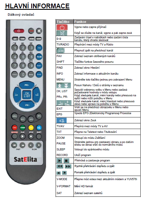

Já jsem přijímač napojil,zapnul a normálně šel(jenom na jeho kartu jsem musel přes internet odeslat aktualizace neboť nefungovala).Chyběl mu tam ještě program STIL TV a nešel mi tam žádným způsobem naladit,tak mě napadlo dát přijímač do továrního nastavení.Po tomto kroku se na obrazovce TV v pravém horním rohu objevil nápis :"Žiadne OSD! Stlačte V-MODE".Na DO žádné takovéto tlačítko není(jenom v užívatelské příručce v popisu DO je o něm zmínka).Myslel jsem že když DO rozeberu tak půjde toto tlačítko aktivovat ale nejde i když tam jsou plošky pro sepnutí.
Může mi někdo s tímto problémem pomoci?Předem všem děkuji za případné rady.
Popis DO.PNG- V-MODE je v dolní části popisu dálkového ovládání
- (221.69 KiB) Staženo 221 x
Zkus barevny tlacitka, mackat porad dokola, az se objevi obraz.

Než jsem DO rozebral,tak jsem to tl. zkoušel mačkat(bez lupy,kterou jsem použil až nyní jsem nápis nepřečetl),ale jediné co mi naskočilo byly HRY a tak jsem se mylně domníval že to pravé tl. má být někde vespod.
Ono se ten sat. přijímač stejně divně chová(potvrdil mi to i kamarád že s ním má problémy).
Každopádně už mi naskočila tabulka MENU(před tím se mi ten nápis začal zobrazovat v angličtině a nyní i MENU je v angličtině,sám se tam přepnul).
Děkuji všem za odpovědi na můj dotaz.
