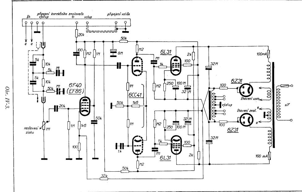

Pošlu i schéma pro konzultaci o vhodnosti daného zapojení PPP,zatím bojuju s vložením,jsem tady nový. Jedná se o zapojení z RK10/1957,v podstatě totéž je v knize Věrný zvuk od Lukeše.Myslím,že by se mohlo jednat o dobré zapojení.

myslíš tohle ?

I o tom zapojení jsem uvažoval pro začátek.

Tohle je zapojení,které chci použít.

vypadá to zajímavě,

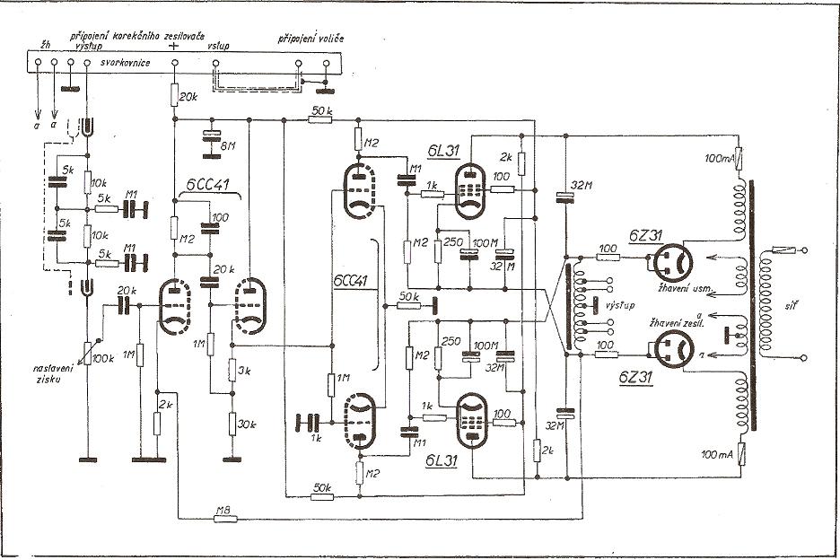

ale potom to druhé zapojení by mohlo být lepší, je symetričtější . . .

ok1hga:Díky za reakci.Nemáš zkušenosti,jak se tyto PPP zesilovače s autotrafem na výstupu chovají?

s tímhle zkušenosti nemám,
zesilovačů jsem postavil několik, ale s autotrafem né . . .
chce to zkusit a uvidíš . . . a jestli máš toho "Konstruktéra" přečti si to celé,
popisují tam v parametrech zkreslení 1% !!!!!

#13 Příspěvek od zdenoeddie »
1% neni vela? Naviac pozhanat taketo trafo je dost tazke (az nemozne). V klasickej koncepcii sa daju dosiahnut aj lepsie vysledky.

GES je zase dokoupí. Má zdroje ze starých vojenských zásob, určitě zase budou. Co se týče zahraničí, vždyť 6L31 vyrábělo plno různých firem jako EL90 nebo 6AQ5. I když je fakt, že zrovna Tesla elektronky uměla! Kvalita, opravdu, vždyť po takové E83CC Tesla je slušná poptávka i v Americe. Tohle zapojení s autotrafem mi už taky déle vrtá hlavou a mám chuť to někdy vyzkoušet. Nemám ale navíjecí předpis na ten výstupák. Asi bych si zapojení mírně upravil na 6AU6 do vstupu a 6J6, 6CC31 na invertor. Vzhledem k tomu že invertor je katodově vázaný by to mělo jít upravit (6CC31 má společnou katodu pro oba systémy). Protože KDYŽ HEPTAL, TAK HEPTAL! :lol: :lol: . Ono by to šlo snadno překopat i na klasiku, až po invertor nechat tak, 6L31 zapojit klasicky na ultralineár a zdroj postavit se dvěma 6Z31 paralelně.
I když kdyby byl ten výstupák...... Dráty bych měl, jádro a kostru bych taky snad sehnal, ve sklepě toho mám plno. Nemáte někdo navíjecí předpis? Dost mi to vrtá hlavou.......

Je diskuse k zesilovači PPP ještě aktuální? Pokud ano, tak bych chtěl podotknout, že před padesáti lety to byl velký šlágr a každý chtěl stavět jen PPP zesilovače. Tehdy jsem to vyzkoušel taky, ale všechny bych od toho odrazoval, protože je velmi složitý jak síťový transformátor, dvakrát celá síťová část a také relativně složitý výstupák. Díky různým vazbám se z toho ani nedostane takový výkon, jako z klasického zapojení. Daleko lepší je experimentovat se zapojením ultralineárním, kdy se sice také dosáhne menší výkon na výstupu (2xECL86, 300 V na anodách, třída B, dá v ultralineárním zapojení s odbočkou pro G2 na 33% vinutí, výkon 10 W), ale pokud si pohrajete s navíjením výstupáku do mnoha sekcí, tak ještě po zavedení různých zpětných vazeb pro snížení výstupní impedance zesilovače, dostanete kvalitní zesilovač se zkreslením pod 0,1%. To jsem s PPP nedosáhl. Mirek
