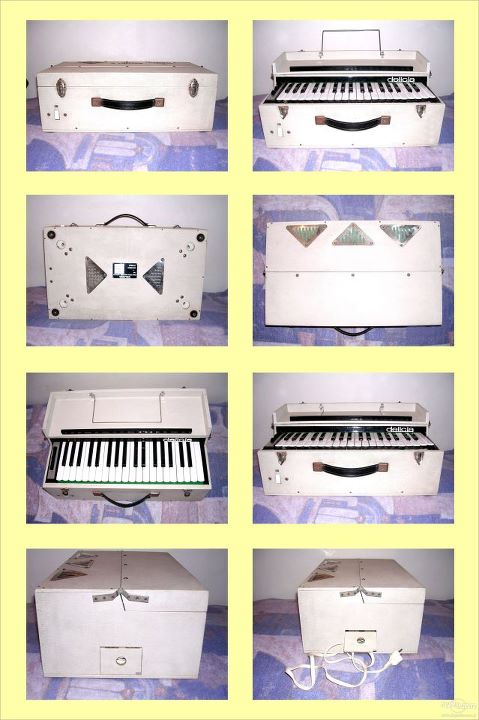

Chtěl bych se zeptat zkušenějších, jak fungoval tento klávesový nástroj (harmonika), respektive co uvnitř vytváří zvuk, zajímavý stroj...
(58.14 KiB) Staženo 279 x

mohlo to být třeba nějak takhle . . .
podívej se semhle

to je teoreticky možné, ale jsou tu nějaká ale: 1. proč by byl přístroj tak veliký, když by stačila ani né poloviční velikost přístroje 2. přístroji se říká elektrická harmonika, klavifon nemá se zvukem harmoniky nic společného, tyto klávesy jsou zvukově dosti podobné (né-li shodné s harmonikou (dokonce podobný klaviatury)) 3. tento přístroj nemá audiovýstup, zvuk leze přímo z mašiny a podotýkám že nemá zesilovač a reproduktor, a ona technologie klavifonu sama o sobě bez zesilovače jen divně brnká, respektive nehraje, a nemá se zvukem harmoniky mnoho společnýho... Tak nevim jsem s toho jelen asi si to koupim až to někdo hodí do dražby a mrknu do toho :D

Mal by tam byt motorcek s ventilatorom...

Atlan: to mě podle zvuku také napadlo, ono, aby jazýčky drnkaly sami o sobě je nemožné, musí je něco dát do pohybu. díky za nápad :) :wink: :wink:

u jednoho staršího pána jsem viděl upravenou harmoniku (dělal si to sám) tak, že místo měchu měl ventilátor(odstředivý kompresor) a foukal vzduch do původních jazýčků(ladiček) . . .
myslím si, že ale Delicia tohle nikdy sériově nevyráběla.

tak pak už opravdu nevím... ale ten ventilátor zní realisticky, přece jenom, ta skříň je až podezřele moc velká takže tam musí být víc než jen v klavifonu

takže jsme s Atlanem měli pravdu http://www.hudebni-bazar.cz/jolana/viewItem.php?id=428 zvuk je skutečně tvořen tlakem vzduchu takže to má nějaký ventilátor nebo kompresor ale stejně mě zajímá jak to je řešeno... takže kdyby to měl někdo doma a vyfotil mi střeva tohoto technického skvostu budu nadšen :)

Podotýkám, že ve skupině Barrel Rock se hraje na LuftKorg vyrobený z diskantového čela akordeonu s klávesnicí, hadice od vysavače a šlapacího měchu... a můžou hrát i unplugged.
Jak tu byla řeč o tom, kde to vyráběli, tak v šedesátých a sedmdesátých letech století minulého došlo k přesunům výroby, převážně mezi závody Harmonika Hořovice a Varhany Krnov. V Krnově zůstala do osmdesátých let výroba bezlubových elektrofonických kytar, klávesové elektrofonické a elektronické nástroje se stavěly v Hořovicích.
