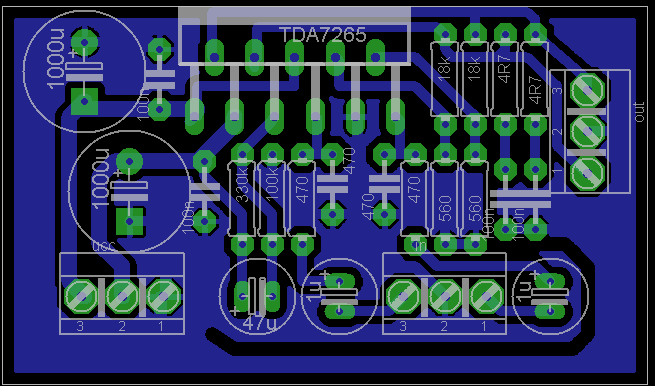

Zdravim něměl by někdo už navrhlou dps pro tento zes. v nějakém obyčejném zapojení (něco jako v datasheetu) ? díky

To jsem nenašel ale stejně to neřeší můj problém tam sice deska nějaká je ale nepoužitelná

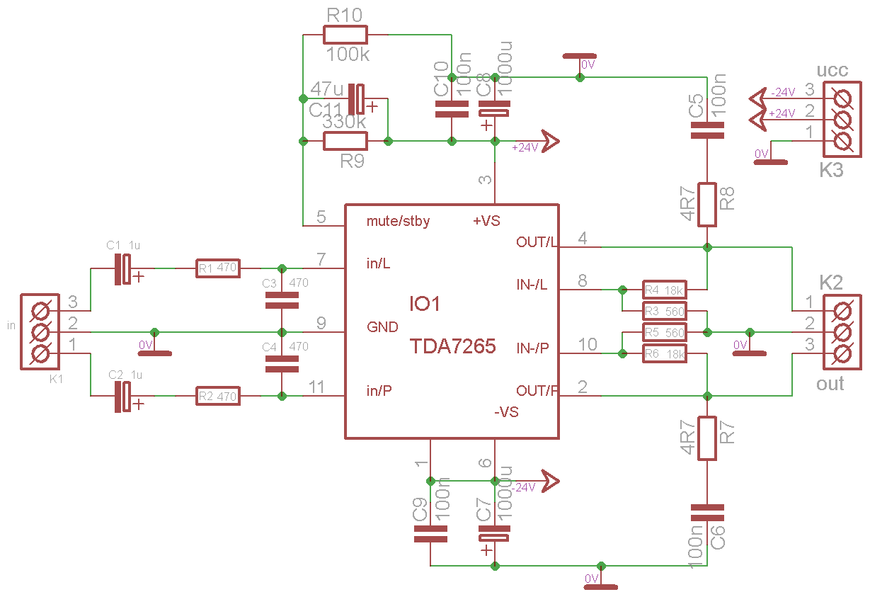

bez záruky na funkčnost

to je přesně ono ..díky
