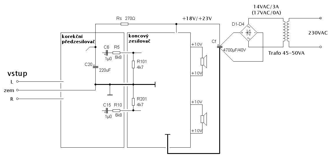

Vzniká ti tam kladná zpětná vazba přes velký vnitřní odpor zdroje.
Máš malou filtrační kapacitu v napájení koncového stupně a nejspíš žádnou filtraci napájení předzesilovače.
Tady máš příklad, jak propojit zdroj, koncák a předzesilovač.
Prostě ti to "cykluje přes zdroj".
V tom předzesilovači vyměň RC členy v napájení a na výstupu - i s čísly pozic a hodnotami je najdeš ve schémátku.
Do koncáku přidej paralelně ke každému C1 odpor R101 (R201).
Je to proto, že zasilovač má pro plný výkon vstupní citlivost asi 170mV a tedy má celý řetězec zbytečně velký zisk.
Takto bude mít zesík citlivost vstupů asi 400mV, což ti vybudí i sluchátkový výstup jakéhokoli zařízení. A zlepší se tím stabilita zesilovače.
propojeni_PZ-KZ-PS.png- (15.11 KiB) Staženo 292 x

Rs společně s C20 (zvětšeným na 220uF) tvoří přídavnou filtraci napájení pro předzesilovač.
Stabilizovat napájení koncáku je zbytečné, přesněji - u tohoto zesilovače je to přímo blbost.
Naopak s výhodou lze využít toho, že s rostoucím odběrem zesilovače napájecí napětí klesá: hudební signál nepotřebuje stále plný výkon, takže mezi modulačními špičkami se Cf dobije, při maximálním okamžitém výkonu zesilovačů dokáže krátkodobě uživit z naakumulovaného náboje i odběr, který trafo dodat neumí.
Asi by slušela ještě větší kapacita Cf, ale uvedená obvykle už vyhoví.
Tento zesík má účinnost při 20W na kanál kolem 60%, čili pro plné pokrytí spotřeby bys potřeboval trafo (20+20)/0,6=67W, s předzesíkem spotřeba nějakých 70VA. Ale většinu času bude trafo hrubě nevyužité.
Stejný hudební výkon získáš s trafem o výkonu nižším (zcela stačí těch 45VA) a s výhodou využiješ energie uložené v Cf, až bude potřeba. Integráky budou méně topit, tedy ztráty se sníží.
Jestli tam totiž máš stabilizátor 7812 a napájecí napětí do 15V, samozřejmě, že to bude cyklovat: na vstupu stablíku musí být nejméně o 3V víc, než na výstupu, jinak vypíná, nebo se chová nedefinovaným způsobem...
