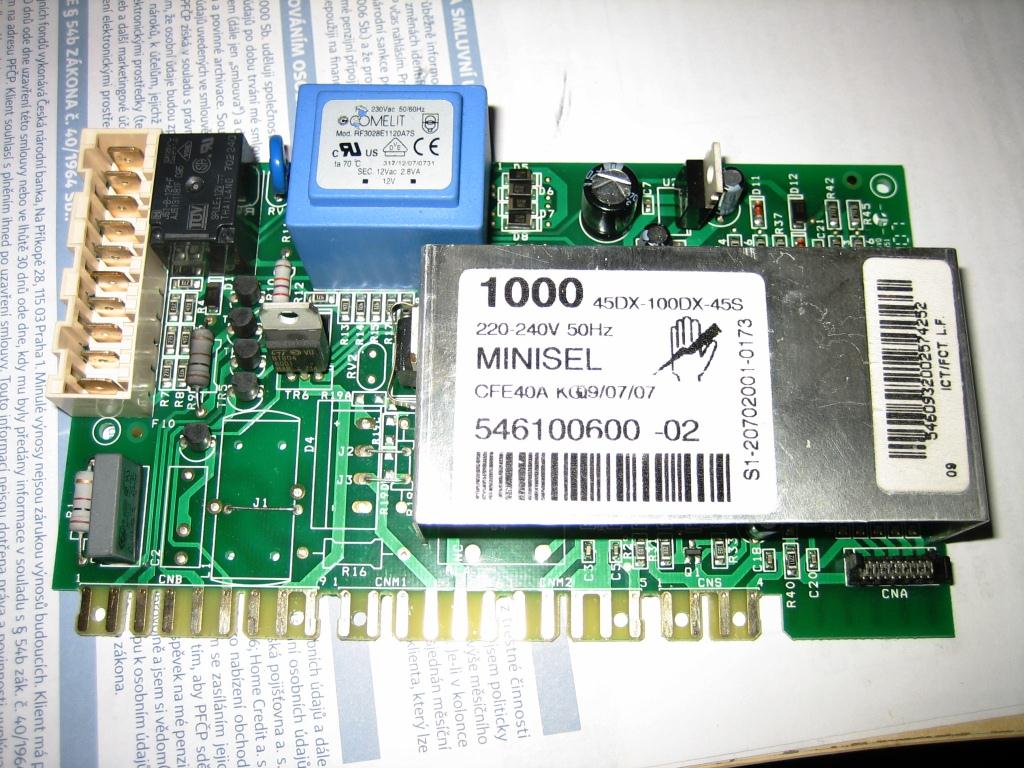

dostal jsem do ruky tuto automatku. Napouští, hřeje, jakoby pere, vypouští, avšak motor, který je nejspíš v pořádku jen velmi líně vrtí prázdným bubnem, natož plným. Někdy se ani nepohne, triak nedá dostatečný výkon - zkoušeno žárovkou paralelně k rotoru. Celý program netrvá čas deklarovaný na didpleji, ale klidně jednou tak dlouho. Vypadá to jakoby elektronika neustále čekala na dosažení stanovených parametrů otáček, kterých motor není schopen dosáhnout, a tak přešlapovala na místě. Dle informací zde na fóru mají tyto automatky se sériovými motory velmi podobné problémy s regulací. Možné příčiny, jako hladinový spínač, svod topení, nesedící uhlíky, případně vadný rotor jsem zkouškama vyloučil.
Podezření padá na řídící modul, který je trochu odlišný(na originálním chybí některé komponenty), než zde inzerovaný:
http://nahradni-dily.elektrometal.cz/na ... do-fls105l
Otázka zní, máte někdo s touto "stopětkou" zkušenosti, řešili jste podobný problém, případně lze tento modul jako ND zakoupit a nahradit jím modul stávající s nadějí vyřešení problémů? Ono 1700 Korun není zrovna málo.
Foto stávajícího(vadného) modulu přikládám.

to co máš vybraný, tak je jiný než potřebuješ..... :-)
a pak, mrkni, zda tato pračka má nebo nemá rozběhový kondenzátor.... pokud ano, bude zřejmě vadný, protože ten roztáčí motorem...
mrkni a dej vědět

Vyfocený je pořád ten samý, asi jen ilustrační foto. Máš pravdu, je to jiný. Originální nemají, tento je asi nejvíc odpovídající:
http://nahradni-dily.elektrometal.cz/na ... rdo-fls85s
Tím se ale situace nemění, pokud není origo, jaká je pravděpodobnost, že to bude fungovat jak má? Pokus = 1700 Korun, proto se raději informuju.
Tato pračka přece žádněj rozběhovej konďur nemá, nemá motor s kotvou nakrátko. Má sériový elmotor, jako vysavače, nebo tramvaje T3, KT8, atd :-).
Mimochodem takovej motor jsem měl v Tamat 800.1 , regulace bezporuchová, bezproblémová. Čím více ekofíčur, tím více poruch a problémů.

Tachogenerátor musí fungovat, neboť motor reaguje na zátěž, už jsem se s ním potýkal a mám pořezané ruce od nálitků řemenice. Někdy se ale nechce roztočit, až když mu pomůžu. Zkrátka modul má neopravitelnou závadu po 4 letech provozu. Žeby instalované kurvítko od výrobce?

Zkoušel jsem elektromotor následovně. Vymontoval a kotvu zapojil do série se žárovkou. Pomalu otáčel rotorem a sledoval přitom jas žárovky. Ten se nesmí měnit, jinak jednotlivá vinutí rotoru mají rozdílný odpory vlivem přerušení, či zkratu a rotor se brzo odporoučí. Zkoušel jsem takto vysavač který vykazoval při zkoušce rozdíly v jasu a opravdu po pár měsících provozování smrrrrad a komutátor v plamenech.
Druhý test jsem provedl zapojen v provozu, kdy jsem měl k rotoru (na uhlíky) paralelně připojenou žárovku a tou jsem sledoval, kolik štrómu tomu motoru ta regulace pouští. Žárovka ledva žhnula a motor jen vrněl a čučel na místě. Párkrát jsem ho rozdráždil několikerým pootočením a ejhle, žárovka zazářila a já měl hned pořezaný ruce od těch neobroušených nálitků řemenice. Takže když dostane, jede, avšak regulace mu nedá.
Pradva ale je, že před dvěma lety jsem uhlíky řešil, jeden nechodil a zůstal ve vodítku viset, pročež motor netočil Uhlík jsem rozchodil, ale asi to nechalo následky na elektronice. Dneska chodí krásně, přítlak mají a dlouhý jsou ještě přes dva centimetry.

Já se nato taky podívám, ale pětikilovou palicí! Až se uklidním, vyjmu ještě jednou desku a budu měřit ještě jednou. Vím, že deska motor nekrmí jak má při praní, ani při odstřeďování nezvýší otáčky nad lehký volnoběh, při kterém se rovnoměrně rozloží prádlo v bubnu. Pokud tam dám modus diagnostiky, automatka se chová, jak má. Dokonce odstřeďování nabere patřičný grády.

Modul vyměněn, neúspěch. Třebaže se motor jeví jako dobrý, pravděpodobně nebude. Stále se učíme...
