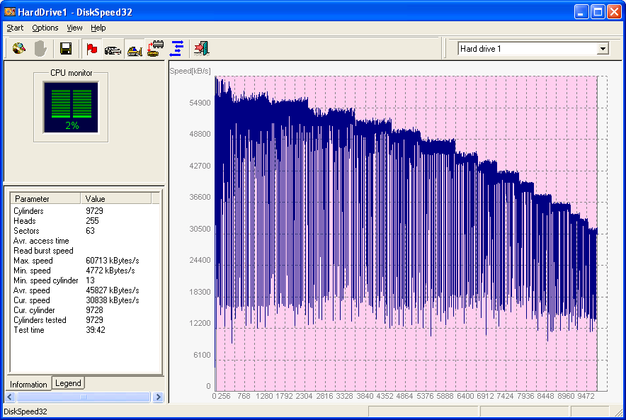

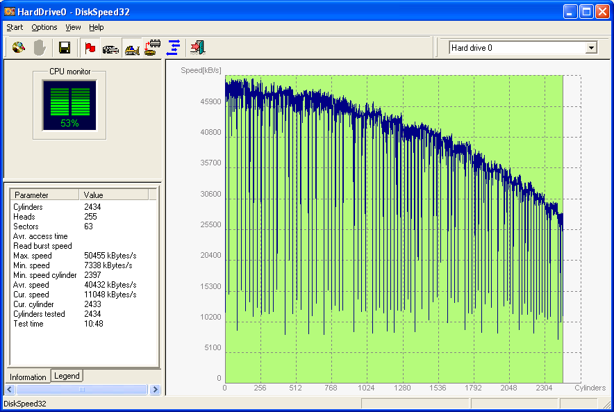

Mam dva HD v kompu. Subjektivne maji oba pomerene dlouhou dobu pristupu. Na obr je vysledek testu. Jsou na vyhozeni?
HDD2 rychlost pristupu
(52.83 KiB) Staženo 110 x
HDD1 rychlost pristupu
(46.87 KiB) Staženo 141 x

Nevím, co je to za disky, ale ty hodnoty jsou pro standardní IDE/SATA disky vcelku normální.

Dej něco kopírovat na ten HDD a zároveň ten test přístupu.Pak sem dej fotku.

Zajímají mně jak interpretovat ty pravidelné propady přístupové rychlosti pod 15kB/s.

Toto je na hovno, pozri SMART.

kulikus píše:Zajímají mně jak interpretovat ty pravidelné propady přístupové rychlosti pod 15kB/s.
To vůbec nemusí být diskem.

Přesně tak, může to způsobovat jiná činnost v systému. Nabootuj například s nějakým Bart CD a zkus to v něm. Pokud ten soft kterým to testuješ neumí pracovat bez instalace, tak zkus třeba HD Tune, který s tím nemá problém.

Ty "chlupy", co z tý křivky sekvenčního čtení visej, znamenaj, že nějakej proces nadměrně využívá disk, na to se zaměř, možná to bude nějaká havěť.
Takhle má ta křivka normálně vypadat (v 19% a 95% testu je pokles díky zápisu z diskový cache; toho brčálu dole si nevšímej, to je test náhodnýho čtení pro zjištění přístupový doby):
