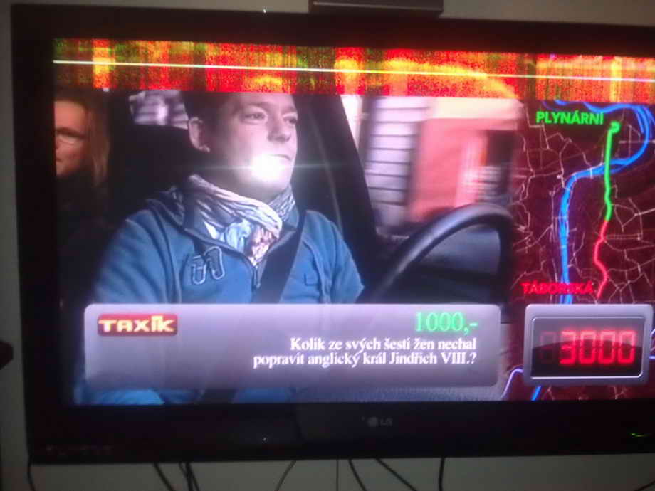

Zdravim Vas vsechny
Obratil se na me kamarad s opravou plazmy LG se zavadou - Cervene zabarveny 10 cm pruh v horni casti obrazovky a prez nej bily prouzek.
Nesetkali jste se s timto problemem nekdo ? Je to opravitelne?Myslim samozdrejme aby se to jeste vyplatilo opravit?
Nemam s temito druhy televizi zadne zkusenosti , proto se chci nejdriv optat jestli ma cenu vubec do toho jit.
Dik za radu.
(53.26 KiB) Staženo 162 x
Habesan
Příspěvky: 7379
#2 Příspěvek od Habesan »
Dvě. Annu Boleynovou a její sestřenici Kateřinu Howardovou.
Kolikátá je to Plazma, kterou budeš opravovat?
Na levém okraji (z pohledu technika, který stojí za telkou a spravuje ji) je řada konektorů s vyvedenými řádkovámi vodiči. Na tom, který je nahoře bych hledal problém.
Pracuj ve spolehlivě vypnutém stavu! Otevři konektor, vytáhni páskový vodič vyfoukej prach čistým stlačeným vzduchem (bez oleje a vlhkosti), samozřejmě dbej na antistatiku. Zkus najít pouhým okem (nebo s lupou) viditelné studeňáky, případně můstky. Opatrně tam vrať ten páseček, zavři konektor, znova se ujisti, že je ve správné poloze, a telku zapni.
Když to nepomůže, telku vypni a nech vybít. K tomu konektoru vedou cesty od integráče, který přepíná adresové signály pro jednotlivé řádky a následně na všechny pustí energii, aby se mohly rozsvítit. Ten integráč (přepínač) by také mohl mít nějakou závadu. Například studeňák.
Mimochodem, ta "bílá" linka by mohla znamenat, že dva řádky jsou navzájem zkratované a tím narušují činnost toho přepínače jako celku.

Dik za radu.
No plazmu jsem jeste nedelal ale tuto kontrolu zvladnu takze se na zkusim mrknout.
Jeste jednou diky
