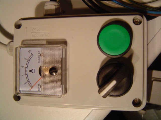

děkuji ve čtvrtek jede kolega do Hradce tak to nechám koupit zítra ještě kouknu jestli nemám něco doma,poběží to pár vteřin jenom na to změření,pak dám vědět zda to funguje,ještě jednou díky
Je to s tím měřákem na střídavý proud ještě aktuální? Pokud ano, tak deprézské přístroje na větší proudy, které prodávají v GM jsou buď 5 nebo 10 mA a mají vestavěný bočník. Úbytek napětí na něm je velmi malý, mám dojem, že je pod 60 mV, což je pro DC ampérmetry jakýsi standard (prostě všechny bočníky se vyrábějí s úbytkem napětí 60 mV a vlastní ampérmetr je podle provedení a třídy přesnosti třeba 10 mA. Pro úpravu koupeného měřidla na měření střídavého proudu jsou nejméně tři řešení. Buď tak, jak již bylo popsáno, tj. použitím čtyř výkonových diod (na typu a úbytku napětí na nich nezáleží), třeba přímo můstku a zapojením střídavého vstupu můstku pro měřený proud a DC výstupu můstku pro připojení ampérmetru i s bočníkem. Výhodou je zachování lineární stupnice neboť napětí v síti je mnohonásobně vyšší než úbytek napětí na celém můstku. Pozor však na cejchování stupnice. Takovéto zapojení měří střední hodnotu, řekněme sinusového proudu, kdežto my jsme zvyklí vyjadřovat efektivní hodnotu proudu, proto je třeba výchylku měřidla vynásobit koeficientem 1,11, což je poměr efektivní ku střední hodnotě ideální sinusovky. Druhé řešení je v zařazení můstkového usměrňovače přímo k deprézskému systému a bočník (pozor, nedá se použít původní!) zařadit až před můstek. Diody jsou pak lepší třeba Schottkyho nebo dobré germaniové, třeba 1N60 a mohou být na proud do 100 mA. Stupnice bude nelineární a bude ji potřeba "ocejchovat". Další velmi elegantní řešení je v použití převodního transformátorku, který si i zhotovíte sám a to tak, že bude mít základní vinutí 1000 z drátu alespoň o průměru 0,15 mm, druhé vinutí bude jeden závit (myšleno jedenkrát protažený každým okýnkem třeba jádra EI) a to drátem o průměru, který snese 10 A. Pokud bude měření krátkodobé, postačí průměr 1,0 až 1,5 mm. K vinutí s mnoha závity připojíte měřidlo bez vnitřního bočníku, ale se zapojenými diodami (už nemusí být Schottkyho, stačí 1N4148) a do toho jednoho závitu budete pouštět měřený proud. Pozor, měřidlo opět měří střední hodnotu! Na to jde vyzrát tak, že základní vinutí navinete 1110 závitů. Velikost jádra trafa nemusí být velká, postačí průřez cca 2 cm2, tedy jádro 12x16 mm. Tímto řešením jste si vyrobil ekvivalent "klešťáku". Mnoho zdaru. Mirek
EDIT:
Pardon, zapomněl jsem napsat, že převodní poměr takového transformátorku bude 1:1000, takže pokud bude měřidlo s citlivostí 10 mA, bude možné s transformátorkem měřit proud do 10 A (AC)! Mirek
objednal jsem ten usměrnňovací můstek,budu to zkoušet až příští týden až budu v práci.pak dám sem vědět jak to vypadá.jinak všem díky za rady a informace
