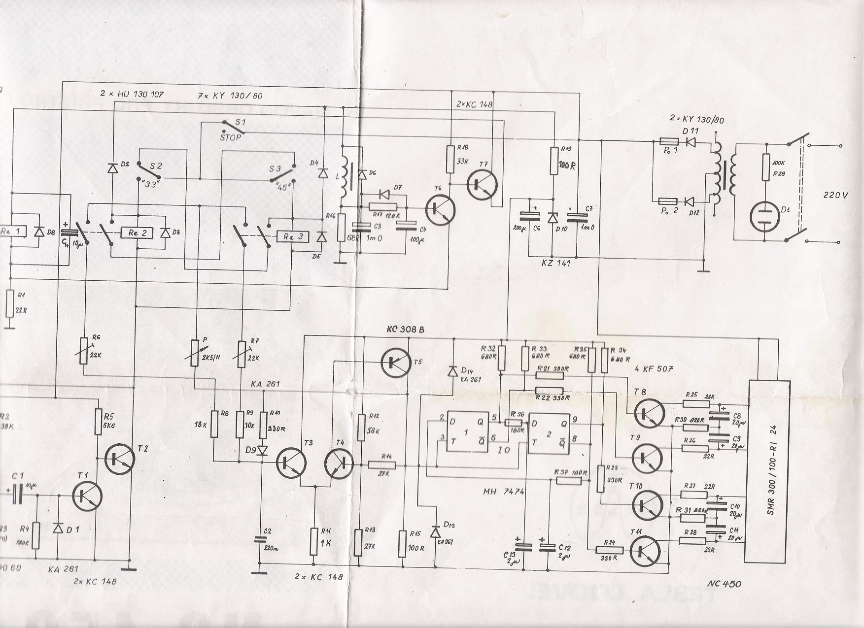

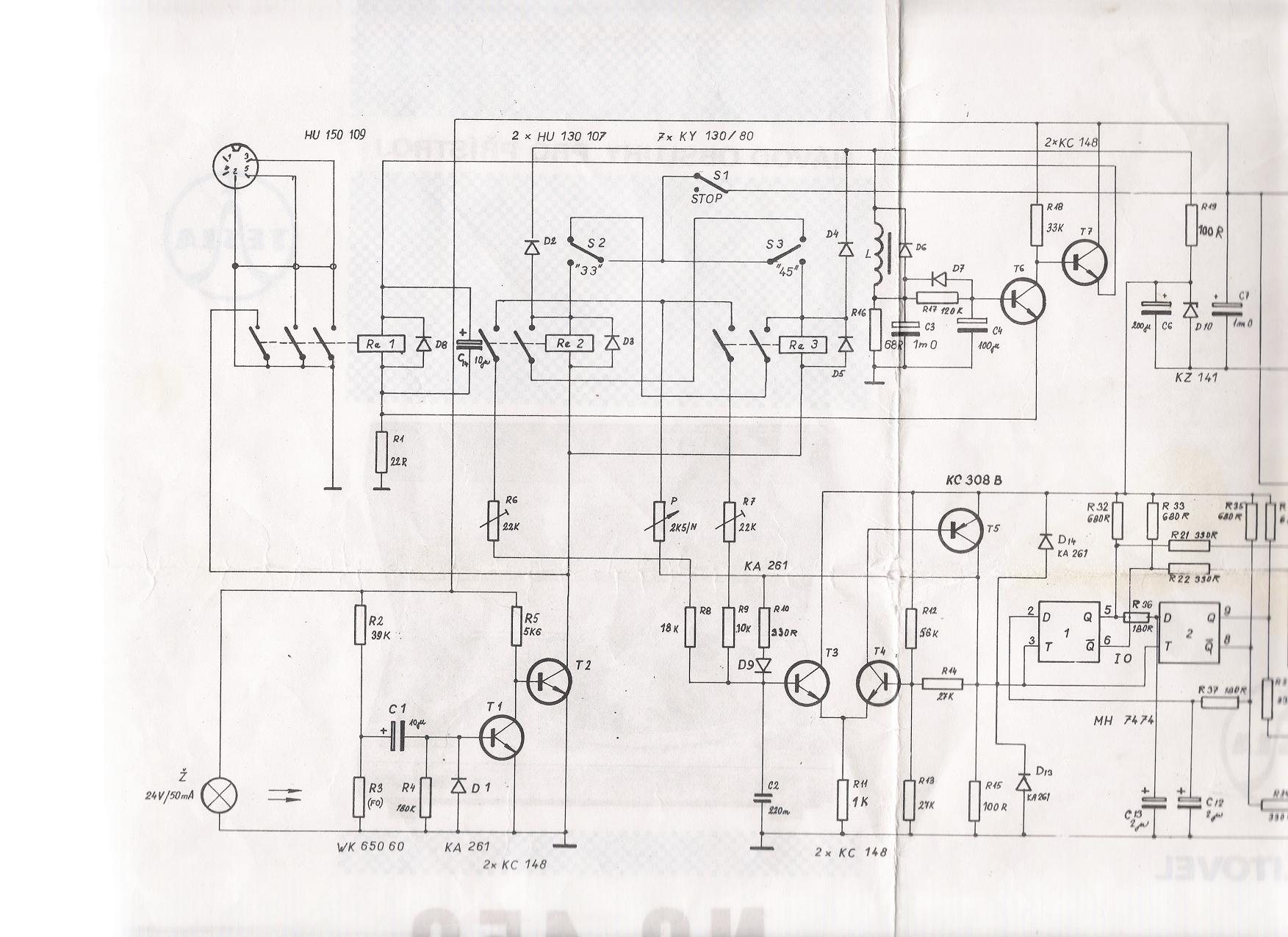

Koupil jsem tento gramofon s vadou otáček. Motůrek se točí, ale velmi pomalu, až je vidět jak krokuje. Myslel jsem si, že je to starými kondenzátory, nakoupil jsem tedy součástky a na gramofonu jsem provedl následující úpravy opravy:
- vyměnil jsem všechny elektrolitické růžové kondenzátory Tesla za radiální Nippon-Chemicon
- původní trimry jsem vyměnil za podobné, ale keramické, nové
-krom těchto dvou věcí jsem vyletoval usměrňovací diody a ten megatransformátor co v gramofonu byl, nahradil jsem jej střídavým 12V adaptérem, který jsem usměrnil usměrňovacím můstkem,
-doutnavku jsem nahradil ledkou, která má pouzdro raketového tvaru, přišla mi trochu podobná doutnavce
Po zapojení grama do sítě a zapnutí stroboskop funguje správně, ale motor se točí stejným stylem jako před úpravama, s tím rozdílem, že se otáčky asi po 2 vteřinách sami vypnou. Nevím, proč se to samo vypíná, ale z gramofonu jsem vyndal ramínko, a zkoušel jsem to bez něj, tak mě napadlo, jestli to není ten důvod?
Měl by někdo nějakou radu, kde hledat závadu v otáčkách motorku?
