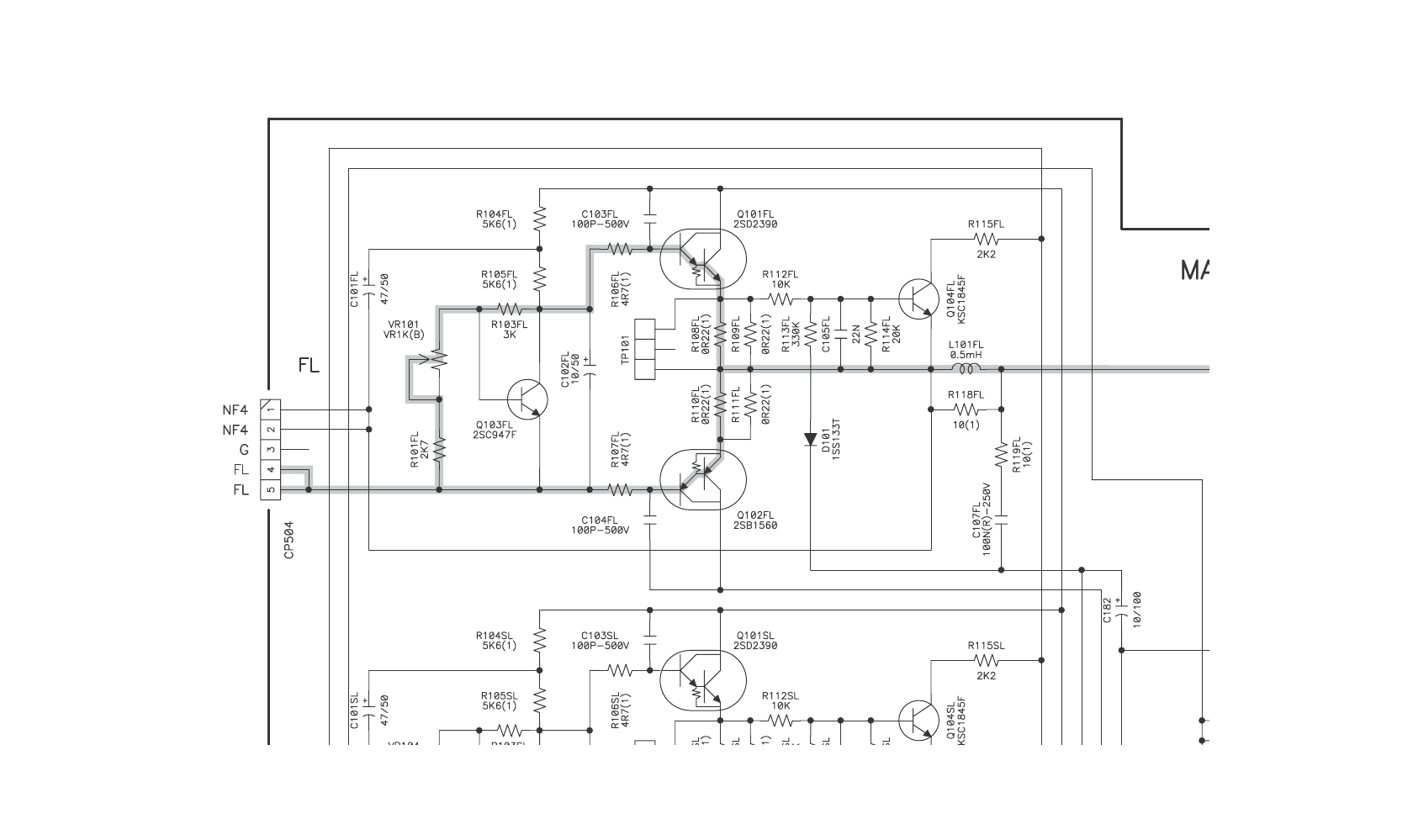

u receiveru Denon AVR-1706 po zapnuti do cca 5 s vypinala ochrana.
Nasel jsem nasledujici - viz prilozene schema:
vizualni kontrola:
- spaleny odpor R115FL
- praskly tranzistor Q104FL
merenim - odpojenim Q101FL a Q102FL jsem zjistil ze jsou prorazene durch (Q101FL) resp prechod B-E (Q102FL).
Po odpojeni tech Darlingtonu Q101FL & Q102FL uz ochrana nevypina (coz je potesujici, snad jsem nasel pricinu).
Otazka zni, zda me nekdo zkusenejsi muze doporucit jeste nejaky postup jak lokalizovat pripadnou dalsi zavadu - nerad bych po vymene trandu neco odpalil...
BTW: hledal jsem kde objednat ty Darlingtony a nasel jsem oba dva na http://www.ame.cz
Ma nekdo s tim obchodem zkusenost, prip. muze doporucit nekdo neco jineho?
Diky za reakci a zdravim...
avr-1706.png- Cast schematu - koncak.

Podobný problém s vypínáním ochran u AVR-1508.
Příčina byla ve vadném stabilizátoru 7915 ve zdroji,kdy dával jen -10,5V.
Po výměně ale teplota na chladiči byla asi 80 stupňů.
Jelikož na desce bylo dost místa,předřadil jsem odpory 2x5 Ohm do mínusové větve.Poté OK
