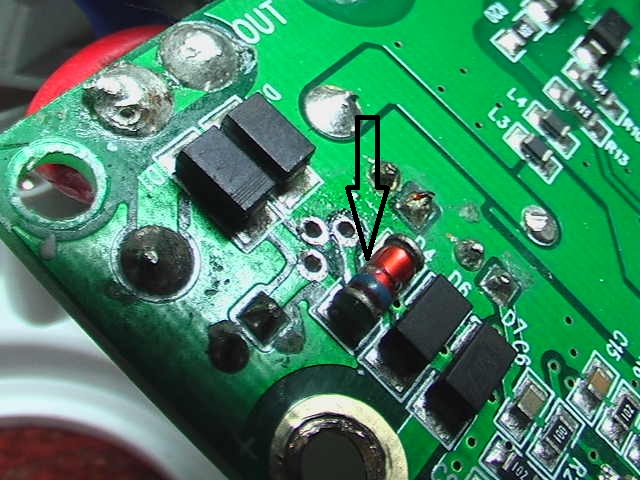

Aka asi je to zenerka?
(119.55 KiB) Staženo 107 x

Odpájet a zkusit na zdroji

jasin píše:Neviditelná
A prečo,neviditelna?Ved ju dobre vidno...

Ve starších vláknech najdeš debatu o tom , že barevné značení provozovaných zenerek není rozhodující . Asi i proto , že se barevný odstín změní působením tepla . Jasín má recht .

jasin píše:Odpájet a zkusit na zdroji
No ale je v skrate,čo na nej nameram?,,,

Nic, to máš smůlu. Tak odhadnout Uz z funkce v obvodu.

Tak som aj spravil,je tam elektrolyt na 16V,tak som dal 12V zenerku a ide to.Vďaka za reakcie.

Kolik je na tom konektoru (či elytu), se ktrým je to spojený? Jestli kolem 12V, tak to sice bude fungovat, ale ta zenerka asi brzy upadne z tišťáku.
