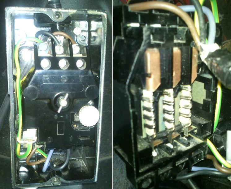

V jiné konferenci se vede řeč o zapojení kompresoru, je tam prý takovýhle spínač (na obrázku je pohled shora a zespodu). Podle fotek usuzuji, že se jedná o nějaký jisticí třífázový spínač a že dřív jsem to vídával třeba na míchačkách. Víte někdo, o co se jedná, případně pod čím to hledat?

Jistič NDR dle normy TGL nastavitelný proud
http://www.elida.cz/cze/elida/skupiny.htm#Jistic_TGL
M.

V hliníkovém futrálu se jedná o výbornou , malou , mechanicky odolnou konstrukci vypínače spřaženého s jističem .

Dosť dobrý výrobok,používam ho na šrotovníku,možno už 20 rokov ,levmi dobrý.

MATYCH píše:Jistič NDR dle normy TGL
Děkuji, to bude ono. Byl by někde návod k zapojení? Zatím jsem našel jen obchodní nabídky. Zajímá mne, jestli kromě vypnutí páčkou nebo nadproudem je možné vypnutí i nějakým vnějším elektrickým signálem.

Nie, tieto typy nemali inú možnosť vypínania ako páčkou alebo nadprúdom.
Zapájali sa rovnako ako stykač, len nemali ovládaciu cievku.

Před jistič TGL je nutné zařadit zkratovou ochranu (pojistky, jistič vedení). Spoušť jističe TGL je pouze nadproudová.
