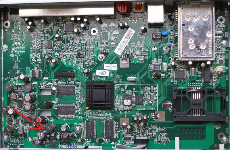

prosím o pomoc všechny přítomné s identifikací vadného švábu viz foto (šipka k němu).je v něm díra a nelze vyčíst jeho popis.A jestli se vůbec dá někde koupit. :roll: celej set top box krásně fungoval,ale bohužel měl jsem ho připojený na regulovatelný zdroj (made in china).A bohužel ten zdroj do něj pustil místo 12V 20V (těch 12V jsem si pevně nastavil,ovšem ten šmejd si po čase zvyšuje nebo snižuje výstupní napětí sám),ale než jsem stačil zareagovat,tak už se z tohoto švábu hulilo :cry: :cry:
mám tu ještě jednu desku z tohoto STB ale ovšem tam je možná taky po tomto švábu.když jsem ten šváb vyměnil a tento STB zapl tak odběr je 700mA což by bylo OK,ale na displeji se neukáže nic.Svítí pouze optical.
a i tento šváb je docela teplý.vše okolo něj je v pořádku.
(224.16 KiB) Staženo 286 x

Co je na něm napsáno ? Zítra se ti můžu podívat. Bude to nějaký dc/dc zdroj. Otázka je, jestli neodešlo něco za ním.

bohužel co je na něm napsáno nezjistim.nejde nic vyčíst :cry:

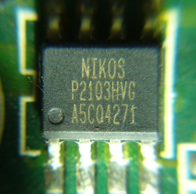

P2103HVG
(60.2 KiB) Staženo 154 x

IRF7389: N (P)-FET dual, 30 (-30V) 7,3A (-5,3A)/ rds=0,029Ohm (0,058Ohm). Zapojení je shodné, ale tenhle má společný D, tzn. piny 5-8 jsou propojeny. Předpokládám že na desce je to také, nemělo by to tedy vadit.
