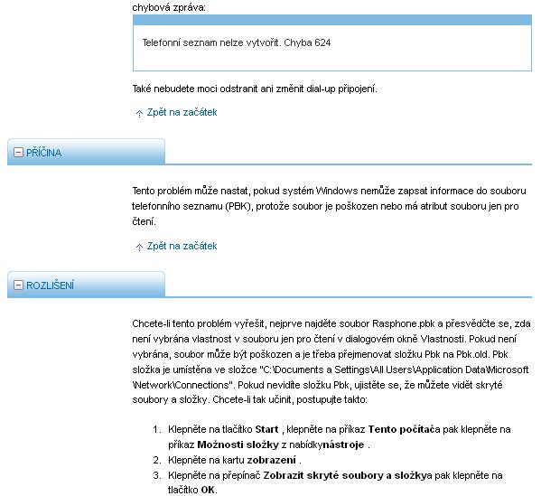

Tohle bylo uplně první co jsem zkoušel, proto jsem v popisu problému psal že rasphone.pbk se zdá v pořádku. Resp. problém asi bude někde v tom, že modem si potřebuje uložit konfig právě do tohoto souboru ale z nějakýho důvodu nemůže. Zjevně známé důvody jsem vyzkoušel asi všechny a pak mi došla inspirace.
V každém případě mi info z té KB pomohlo jenom částečně, problém přetrvává. Asi to budu muset přeinstalovat což je docela komické, protože je to v podstatě čistá instalace a na disku kromě XP není nic jinýho.

Používá je O2 na mobilní internet. Ovladače zakážou vytáčené připojení a převezmou některé služby vytáčeného připojení. Při odinstalaci nevrátí nastavení zpět.
Ověřeno s výše uvedenými druhy modemů, bude to pravděpodobně dělat celá řada ADU.
