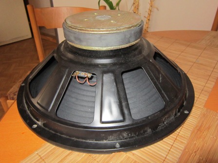

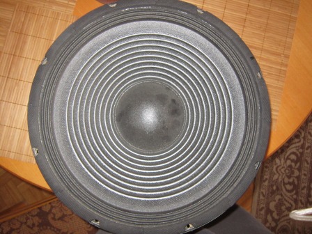

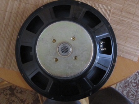

Zdravím Vás! Prosím nevíte někdo co je to zač? Dostal jsem to od kamaráda tak jakoby darem a neznám parametry. Chtěl bych postavit kombíko na basu. V těhhle reproduktorech se moc nevyznám a nemám s nimi zkušenosti tak kdyby někdo věděl prosím poraďte. Děkuji! Kaca :)
Jo, a ještě to hlavní - je to patnáctipalec.
Naměřená hodnota ohmmetrem na svorkách je 7,2 ohmu,
Taky bych ještě potřeboval údaje o Celestion G15-150. Nemohu je nikde sehnat. Kdyby jste je někdo měl tak mě je prosím poskytněte. Děkuji!

mirosne

#2 Příspěvek od mirosne »
Kaca píše:Taky bych ještě potřeboval údaje o Celestion 15-150
150W :
http://www.wikizic.org/Celestion-G15-150W/
Pozdravujem Vás, Miro.

#3 Příspěvek od Kaca »
Moc děkuji! Tuhle stránku jsem taky už našel ale neznám impedanci a charakteristiku.

#4 Příspěvek od mirosne »
No nemáš za čo,ten druhý repro nepoznám,ale možno sa niekto nájde.Bude to ťažké,žiadny údaj ani výrobca a ani žiadne číslo

#5 Příspěvek od Kaca »
No právě. Žádný údaj.

Kaca píše:nevíte někdo co je to zač? a ještě to hlavní - je to patnáctipalec. Naměřená hodnota ohmmetrem na svorkách je 7,2 ohmu
podle provedení to vypadá na [url=http://hadex.cz/obrazky/q/q352.jpg#q352.jpg#]Q352[/url]
a parametry jsou tady
akorát ten tvůj má třošku větší magnet, asi to bude nějaká varianta toho z odkazu . . .

#7 Příspěvek od Kaca »
To je úžasné! Děkuji moc!!!

#8 Příspěvek od Pikofarad »
Kmitačka je chlazená,magnet podstatně větší než u toho šrotu z Hadexu.Sice plecháč,ale vypadá to na repro kolem 2-3tis.
Asi vykucháno z kytarového komba?

#9 Příspěvek od Kaca »
Děkuji! Takže to zase vrazím do nějakého toho komba. Začínám stavět.

#10 Příspěvek od ZVUK2000 »
Na 99% by měl mít stejné parametry jako DRB15 DEXON.

Děkuji moc! Takže vhodné pro basové kombo? Asi ano. Mám k tomu dát ještě výškáč?

Prosím tě, odhadovat jaké vlastnosti má noname čínský reprák z pár fotek je pitomost. Na netu najdeš postup, jak ho změřit. Jeho vlastnosti mohou být od naprostého dreku po nějaký těžký podprůměr. Jestli je to Dexon DRB, tak se dožiješ opravdových basů, jako když hodíš lejno na stan :lol: . Q kolem 1,2, účinnost mizerná, slabý pohon, zkrátka plácající sloní ucho.
Stavět kombo s noname reprákem bez parametrů je ztráta času. Reprák do basového komba mívá poměrně specifické vlastnosti a rozhodně nevznikne nic rozumného tím, že nějakého nalezence strčím do nějaké bedny, dám k tomu nějaký zesilovač a budu tomu říkat kombo.

Sendyx píše:Stavět kombo s noname reprákem bez parametrů je ztráta času. Reprák do basového komba mívá poměrně specifické vlastnosti a rozhodně nevznikne nic rozumného tím, že nějakého nalezence strčím do nějaké bedny, dám k tomu nějaký zesilovač a budu tomu říkat kombo.
souhlas se Sendyxem !
na první pohled vypadá, že tento reproduktor a tento reproduktor jsou od stejného noname výrobce (podle formy koše) a jen jsou na různé objednávky různých prodejců různé detaily (třeba velikost magnetu) . . . a samolepky

#15 Příspěvek od Sendyx »
