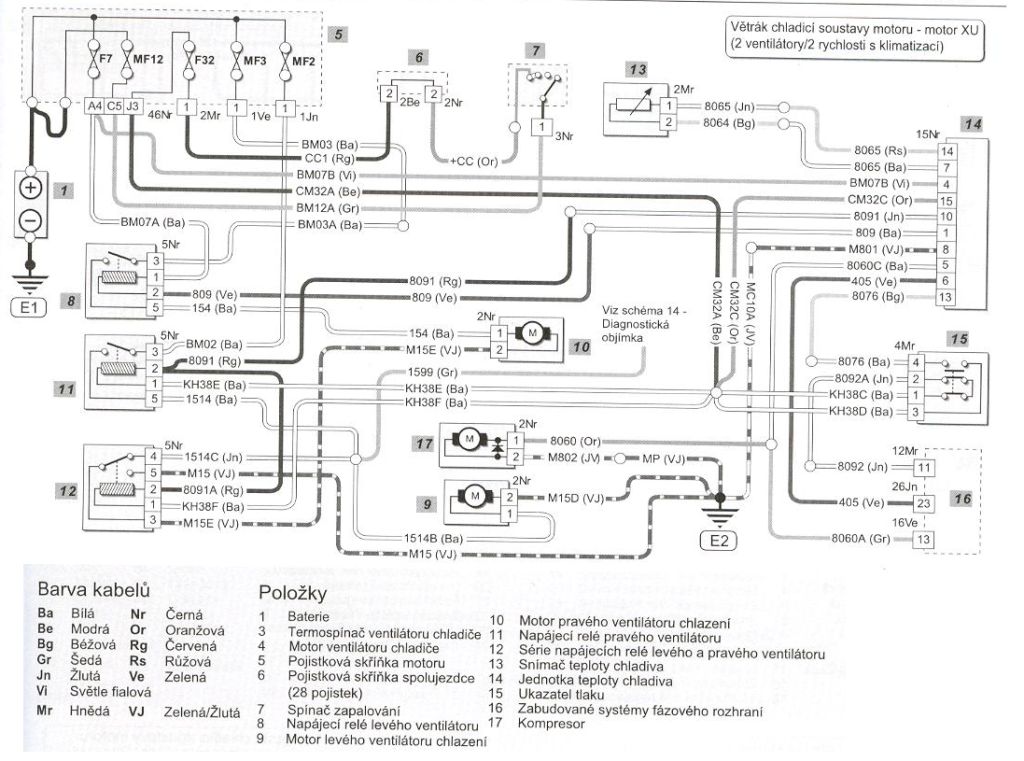

#17 Příspěvek od Cerim »
nie je problem to poriesit samostatne...
navrh schemicky koncaku + budenie nikoho nenapada_?

dohrabal som sa k scheme.
a ma teda niekto napad ako riesit ten koncak...cez PWM...
kedze by to nemuzelo nejak vela zrat...tak by to snad nemusel byt problem...
jeden by som nechal riadeny systemom a ten druhy cez PWM...
(133.35 KiB) Staženo 90 x
rezis
Příspěvky: 5386
#28 Příspěvek od rezis »
EKKAR píše:Bohužel, v posledním "výkřiku techniky" koncernu VW 1,2TSI to tak JE - dokud se motor sám aspoň trochu neohřeje, nejde ani voda do topení!!! Je tam teplotou řízená vodní pumpa, dokud není v motoru určitá teplota, čerpadlo "není v záběru" a AUTO NETOPÍ!!!
Opravdu to je jak říkáš? Mám 1.4TSi a ta svině taky netopí. Kdyby 5 km tak je to super. Ale co jsem vysledoval ona nespustí větrák v kabině. Prostě si to hlídá. Pokud je venku normálně do třeba -5C tak není problém. Když byly mrazy topilo to až po 12km kdy jsem mimo obec přišlápnul pedál plynu. Pokud jsem dal ofuk oken tak to "topilo" Jinak se větrák do kabiny téměř nespustil nebo byla klapka přepnuta mimo topný registr.
Takže to vyloženě drží digitální klima(topení)
Ono pochopit o co vlastně té elektronice v dnešní době jde je složité.
K problému. To že se auto jako zaškobrtne je normální. Na volnoběh jsou v motoru jen ztráty v tření, a v periferiích které potřebuje pro svůj běh - mazání, chlazení... takže když mu přihodíš zátěž 0.5kW je to pro něj změna na kterou ihned reaguje škrtící klapka a přidává plyn aby dorovnala otáčky. Pokud vím u těch jednodušší klimatizací a malých motorů se dokonce po spuštění klimy uměle zvyšují volnoběžné otáčky. . Prostě naprosto normální jev.
