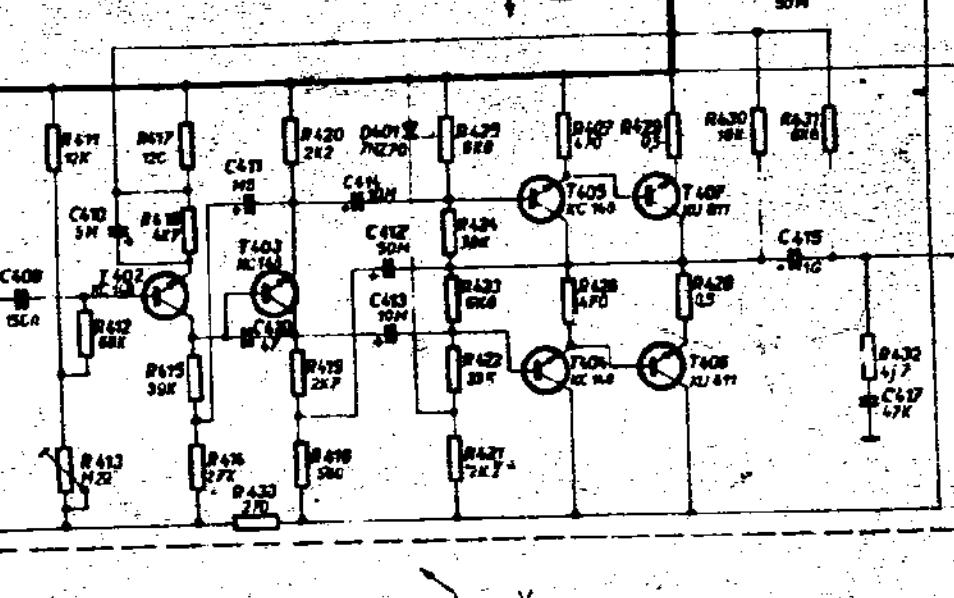

no, ale našel jsem si schema zesu s KU611 a nestačil jsem se divit. . . .
pamatuji si totiž, že B100 měla na koncích OC26 a budiče 520/510(měl jsem ji doma)
ale ona pak byla verze B100A, která měla zmíněné "kvazi nevím co" . . . .
no podívejte se i vy . . .
(103.89 KiB) Staženo 200 x

nebylo by lepší ten výstupní filtr R432, C417 dát před C415?
Příspěvky: 12604
#6 Příspěvek od ok1hga »
breta1 píše:ten výstupní filtr R432, C417 dát před C415?
určitě ano, ale s tím houpáním membrán to nesouvisí.
spíše bych to tipnul na vadný C410 5uF . . .
prostě všechny malé elyty na desce vyměnit . . .

Já mám dva normální B100. Jeden má ale na krytu štítek B100A. a v.č. 400151. takže to je asi 151. kus. Má ale KU611 a bíle indikátory a je to to novější provedení ( takže asi neoriginální spodní kryt se štítkem )
Všechnu zeleninu jsem vyměnil. Ale jeden 0,5 uF jsem neměnil protože jsem ho neměl.
Byla tam ještě jiná závada - C420 ( ZV proti rozmitání nad slyšitelným pásmem) keramika 47pF - občas to v repráku praskalo. Pak jsem to náhodně ohřál páječkou a ten kond se prorazil úplně a změnil statiku na T402 a tím i 403.(Přestalo to zesilovat úplně). Ta keramika tam byla originálně 100pF a byl zmršený už ve výrobě..
Teď jsem přišel na to, že jsem tam dal tenkrát 10uF protože jsem 5 neměl.. Takže to bude asi příčina toho kmitání...
