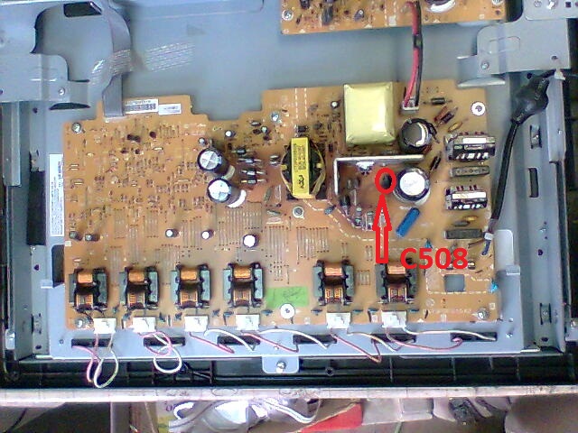

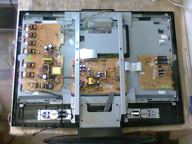

Velmi pěkně prosím zda mi někdo může poskytnout schému zdroje(popřípadě celý SM)k tomuto TV.Na netu jsem ji nenašel i když jsou tam na ní odkazy.
Stáhnul jsem SM ale k chassis A73F0EP a ta nesouhlasí :cry: .

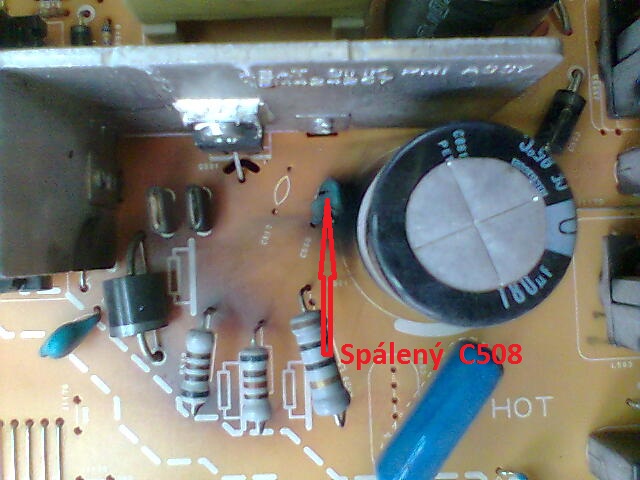

Ve zdroji je spálený kondenzátor(modrá "lentilka")s pozičním číslem C508.Je úplně popraskaná takže se nedá vyčíst její hodnota.Pak je přerušená trubičková pojistka.
Předem děkuji za případnou pomoc.

Na www.elektrotanya.com je celý servis manual, treba dať do vyhľadávača LC5-D32BB a druhá položka čo má najmenej stiahnutí je ten správny manual. Poslal som vám na email celý servis manual tak dufam,že to došlo lebo mi blbne net.
C508-1000pF/2kV
Pozdravuje Vás Martin
